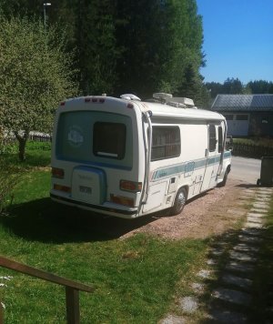

Tillbaka med en stor husbil "som jag lovat", sålde en trång gammal plåtis 2022.
Föll pladask för en Econoline 350 Telstar av år 1991. V8 diesel.
Beroende på charmen och priset 100.000 kr. Nybes med div småfel.
Varm startar den utan att tveka.
Kall vill den inte gärna och blir mycket malande.
Köpte av firma som inget visste om den, fått den i inbyte.
Kontaktade föreg ägare och han var ledsen.
Verkar ha råkat illa ut på något sätt.
Men han sa säkert att "bränslet rinner tillbaka" och det har varit svårt att starta när den stått nåt dygn.
