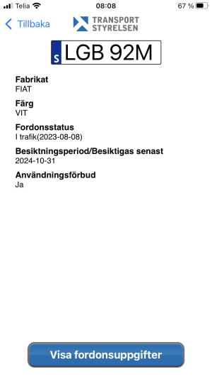

Han felade på
Kontrollbesiktning vid 28 418 mil.
Resultat: Icke godkänd
Ombesiktning senast 2023-09-21
Det är möjligt. Men senaste godkända besiktning är gjord 2023-08-31.
I vilket fall som helst får man inte Användningsförbud pga icke godkänd besiktning. Transportstyrelsen skriver: Användningsförbud inträder om det finns skatter eller andra avgifter som inte har betalats i rätt tid.
