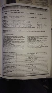

I vår Adria Coral XL 670 SL Plus är laddaren inbyggd i EBL och sitter under den extra platsen bakom passagerarstolen tillsammans med batterierna. Allt är av märket Nordelettronica NE-237.DSC_0243.JPG

Samma här på vår Adria Coral SLT 670,2019. Ibland när vi står på el, så "löser" laddaren ut och inte laddar, all annan el fungrrar dock. Då får man ta ut elsladden och sen återansluta för att återställa laddaren. Händer titt som tätt...
