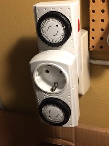

Kan detta fungera:
Två dygnstimers, den ena ger ström till den andra 30min/dygn.
Den andra ger ström till batteriladdaren i 30min var 48:de dag.
Tänker jag fel?
Räcker det med 30min laddning?

Man rekommenderar inte att sätta två timrar efter varann läste jag någonstans. Vad händer om de går i "otakt"?
