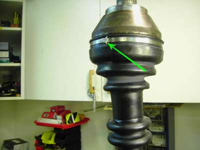

När du bandar fast den stora änden på damasken (om du inte köper en helt ny komplett drivaxel) så se till att du plattar till bandets låsning hur den än ser ut -grön pil-, för den går ju runt en bit inne i navet och det finns inte mycket utrymme där om låsningen är för hög.
(Förresten kolla även en köpt drivaxel så inte låset på bandet är för högt.)

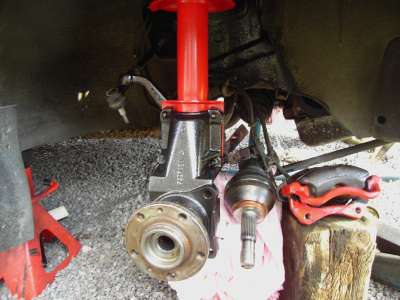

Tog en paus i badrummets renovering för att prova muttern till drivaxeln, ingen match alls för en svensk:) Inte ofta man har sånt men gud vad skönt istället för allt no-name rebranded skit.

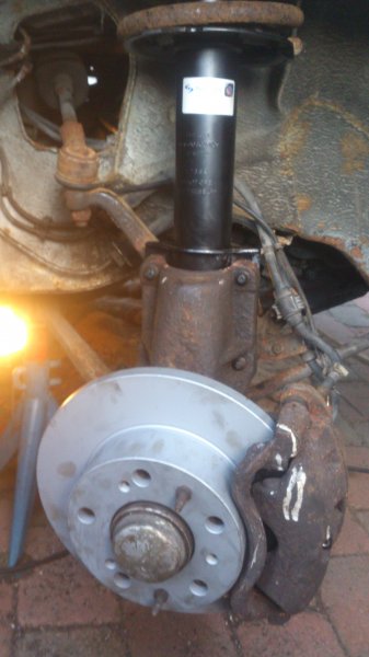

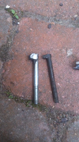

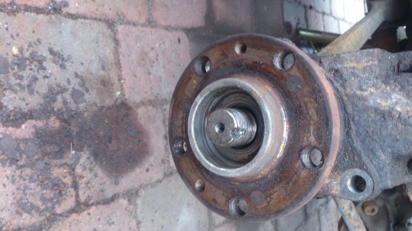

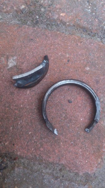

Så blev tillslut nytt höger hjullager, drivaxel monterat då dessa började bråka på väg hem från norrland i vintras.
Ursprungsproblemet det som startade kedjan av problem var nog lagret som sitter på drivaxeln vid motorn, detta lager hade gått sönder utan att jag observerat det och det gjorde nog att drivaxel började kasta vilket fick till följd att dels den yttre knuten tog stryk men också hjullagret.
Hade ett mindre elände att få ut en låsning till mellanlagret och det slutade med att jag fick borra ur den efter att ha få svetsat på ett plattjärn på lagerbanan och glidhammaren, sedan fick jag tillverka en ny skruv.
Passade också på att byta skivor och belägg, bromsslangar och bromsledningar fram.
Jo, stöddämpare samt fjäderbenslagren byttes också, även där hade höger lager börjat kärva, lite konstigt att det hela tiden var höger sida annars är man van vid vänster och rost :D
Nästa grej som måste kirras är den svarta yttertätlisten som sitter mellan tag och väggar, där läcker det så det blir lite pyssel.
Ni som pillat med dessa lister hur gör ni och kan man återanvända den gamla eller köper man nytt, täck/deckorationslisten samma fråga där?

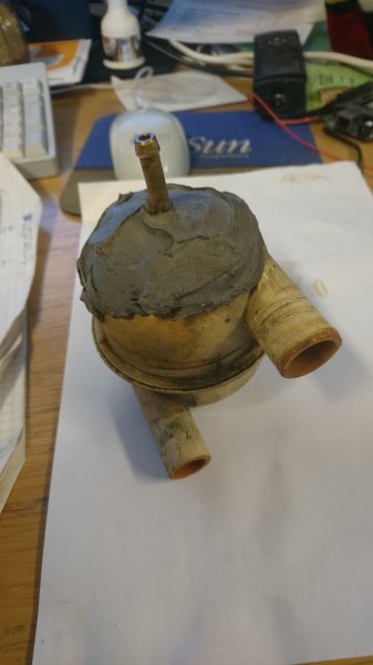

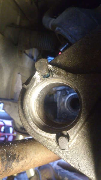

Denna som sitter i kylsystsmet gick sönder på semestern, innan jag tillverkar en ny så undrar jag om någon vet varför den ser ut som den gör?
Är det meningen att den ska skapa en "luftficka" på övertrycksledningen därav formen eller är det en klassiskt franskt konstruktion månne bara:D?

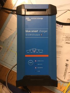

Nu har den nya laddaren kommit, den har tre utgångar med totalt 30A men hur dessa tre är kopplade dvs hur dom hänger ihop inbölrdes hittar jag inte beskrivit någonstans men jag kanske är blind, så jag gissar att det sämsta batteriet är det som "styr" regleringen men det funkar nog bra.
En fin sak är att den har Bluetooth precis som solcellsregulatorerna som jag har både i båt och husbilen, så bara en app behövs om man vill hålla koll på saker och ting.
Jag kommer att ersätta tre st 7A CTEK som idag laddar, startbatteriet samt de två bodelsbatterierna, en laddare per batteri alltså.
Laddarna matas från 220V vid stolpe samt vid gång matas de två som driver bodelsbatteriet från invertern, på så sätt så har skapat min "egen" DC/DC booster.
Samma koncept kommer att gälla även med den nya.
