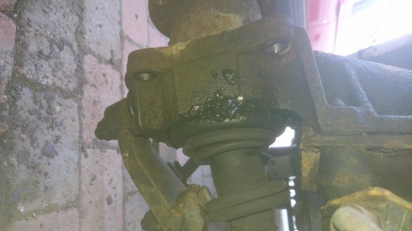

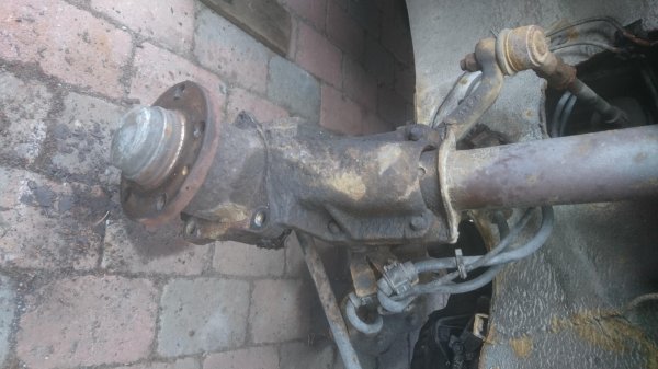

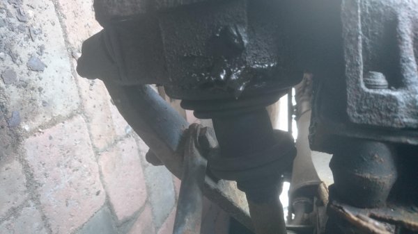

Fick problem på väg hem under sportlovet med ett durrande som lät ungefär som ett hjul som ej sitter fast för de som vet hur det låter:D
Ljudet lät som vänster fram me vis av misstag så vet jag att det kan vara svårt att bedömma rätt sådant, man måste känna på grejerna.
Började kika på detta för någon vecka sedan och hittade först att det var glapp i höger framhjulslager, helgen som var jobba jag en liten stund till med bilen och såg att det trängt ut fett som som ser ut som konsistensfett liknande det som man har till knutar.
Misstänker nu att yttre knuten är dålig och att när den kastat så har fett pumpats ut.
Denna bil har en mycket lång höger drivaxel utan mellanlagring däremot sitter det en ballanseringsvikt mitt på den, detta kanske är en bit av förklaringen till att just den sidan fått problem, men den har iofs gått nästan 25000 så helt kass är inte konstruktionen:)

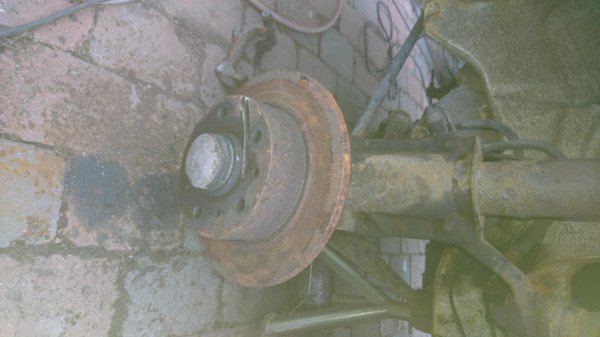

Skall byta skivor också men maken till att sitta på en sida, men dom har väl varit ett stävsamt par i 27 år så vad kan man förvänta sig:D

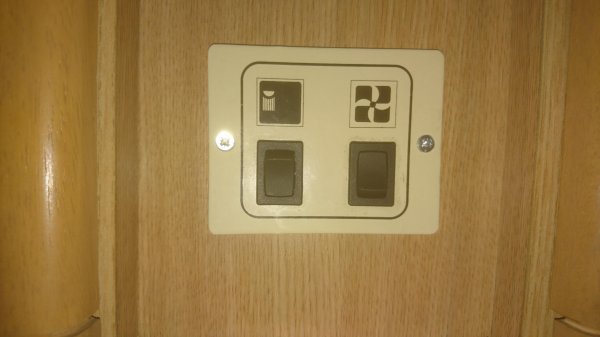

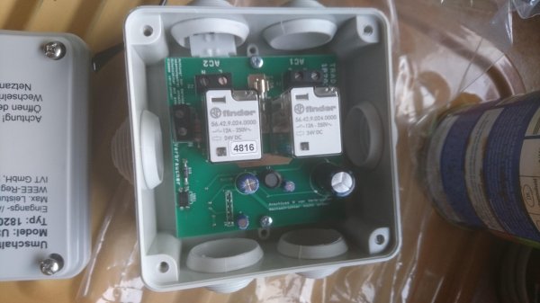

Bytte köksfläkten till en motorrumsfläkt till båtar i vintras och det blev kalas, bytte även brytarna då men tänkte byta fläktbrytaren till en treläges så att jag får två farter på fläkten ifall man kör något långkok kanske massor med hjortron:)
För att reducera farten tar jag antingen ett effektmotstånd eller brutalt ett antal dioder på typ 3A, varje sådan minskar spänningen med 0,7V så sätter man 5 st i serie så tappar man 3,5 volt, fördelen med dioder är att det blir 12-3,5 direkt medans moståndets spänningsfall variera med lasten och blir som störst när den startar dvs den varvar upp lite sakta. Dioderna kopplar man i serie, lättast mha av en ett antal sockebitar sedan eltejp och buntband som håller fast det.
Då jag laddar bodelsbatterierna via en inverter som startar när motorn startar så måste jag idag manuellt koppla om laddarna från invertermatning till husbilselmatning vid elstolpe, detta tänkte jag ändra på med ett sådan här relä som automatisk kopplar om med prio på elstolpe matning, kommer att monteras vid intaget så alla uttag får 220 antingen från inventern eller stolpen.
Långa såväl som korta axlar finns på tyska Ebay för runt tusenlappen. Billigare och bättre än att köpa delar till axeln i Sverige.
