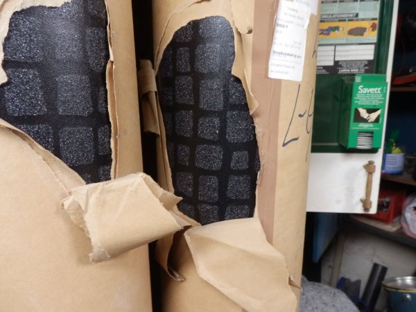

Hej rashad vet inte om du skall ha plastmatta eller om du redan skaffat det jag har fyra eller fem rullar på jobbet som bara ligger där vet inte vad det är för färg eller mönster men kan kolla om du är intresserad.
mvh Kent( imponerad av ditt arbete)

Nej har inte skaffat mattan än men gärna kolla färg o mönsteret kanske nån av de passar.

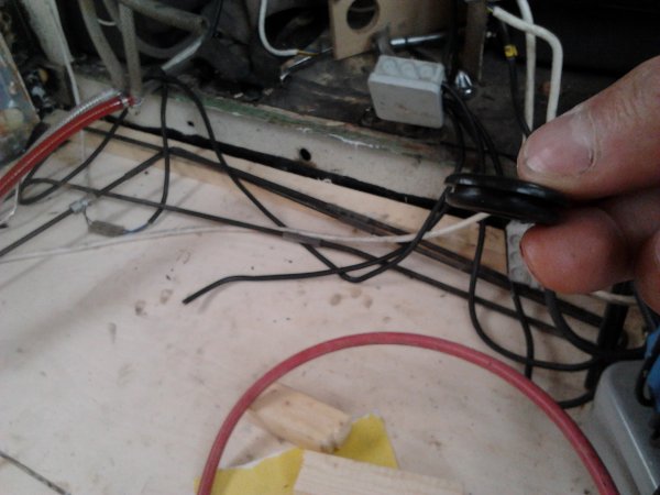

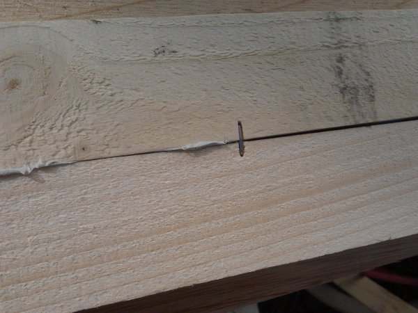

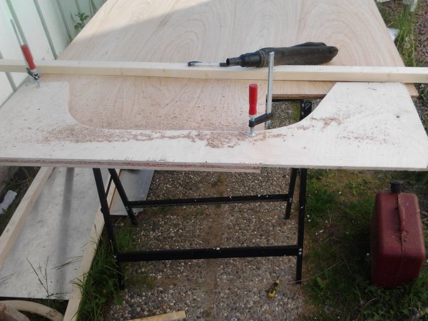

F.d. 54812
Sv: Undergolv renovering

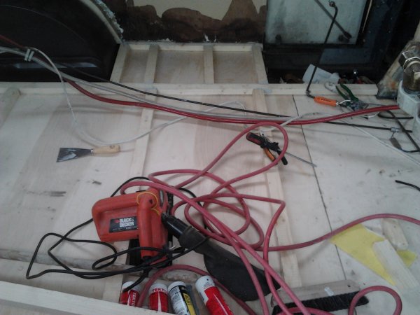

Hej,
Inga problem jag kan ladda mer detaljerat bilder.
Men först vill förklara en sak.

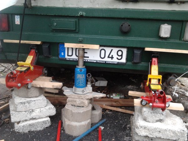

Bodelen i min husbil är bara 3 meter lång och nästan 220 bered, samt hela bilen har en tjenstevikt på bara 2000KG ibörjan tänkte ha en plåt golv sedan med hjälp i denna förumet fick jag veta att jag ska hålla mig borta från plåten för massa anledningar tex vikt osv.
Då bestämde mig att ha tjockaregolv med bättre isolering då efter flera funderingar gick det åt 9 X 30 X 9 då isoleringen är ECOPRIM som har minst fem gångar mer i punktbelastning gemfört med en vanlig frigolit.
Här får du svar på dina frågor

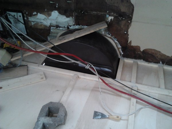

Alla regler som jag har rivit är 28 X 38 bara de reglar som sitter längst bak de var 28 X60 samt det var två styck ihopkopplade.
Jag har Limat de nya reglarna och golvet på den uppvikta kanten på ytterväggarna original konstruktion
Alla reglar är ihoplimmat samt kopplade med häftklammer.
här vill jag visa den tjocka regel som sitter längstbak hur den ser ut i den andra bilden vill visa hur jag gjort med hjälp av sticksåg för att tillverka regel till hjulhuset i tredje bild ser ni hur har jag lagat hjulhuset med epoxyspackel med tre lager glasfibernät.
imorgon jag ska limma mera reglar jag kan ta mer detaljerat bilder.
MVH
    1,5 MB · Visningar: 31
    342,5 KB · Visningar: 38
    1,5 MB · Visningar: 29

Nu börjar jag att förstå hur golvets konstruktion och reglelsystem är uppbyggd. Så återigen, tack för bilderna du lagt ut, men mer bilder skadar inte:)
Och nu över till frågestunden
1- Jag kan se att du rivit ut allt i husbilen inklusive hela golvet, då undrar jag på vad sidoväggarna "vilar" mot när golvet är urrivet?
2- Du skriver också att du ska staga upp väggarna, hur har du tänkt göra det?
3- På en av bilderna som visar undergolvet ilagt i husbilen ser det ut som att det är ganska stora glipor mellan golvet och hjulhuset, hur har du tänkt göra där?
4- Du nämner också att bakväggen gick ner mot draget på grund av att du rivit ut golvet, och då är frågan- om bakväggen sjönk ner, följde då också inte sidoväggarna ner till samma nivå som bakväggen?
Eller vilar sidoväggarna mot rambalkarna?

jag har dragkrock i min bil som tur gjorde att hela bodelen vilade just på denna när jag rivit allt,och då sidorna samt bakväggen sjönkit ner några cm ingen kaross eller stål balk under sidå väggarna men de är ju kopplade till bakväggen.
Men sidoväggarna vid dörren och på andra sidan vid gasluckan blev bukliga

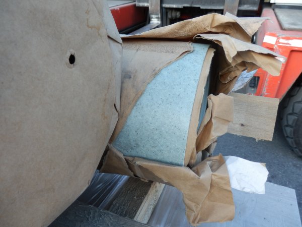

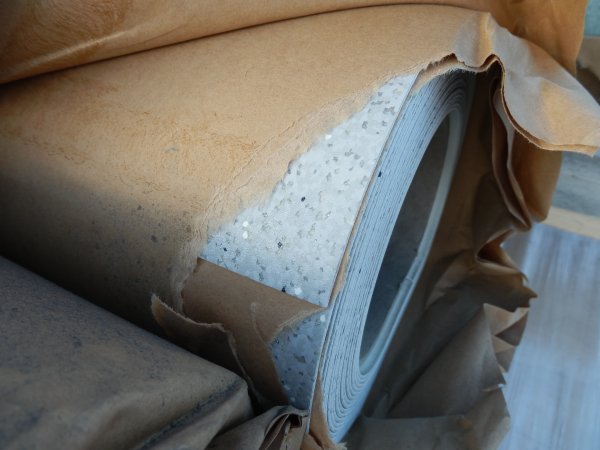

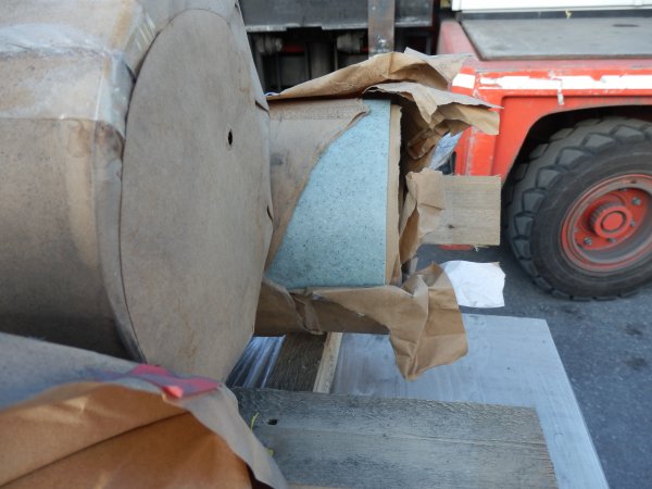

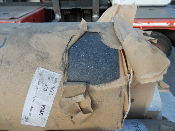

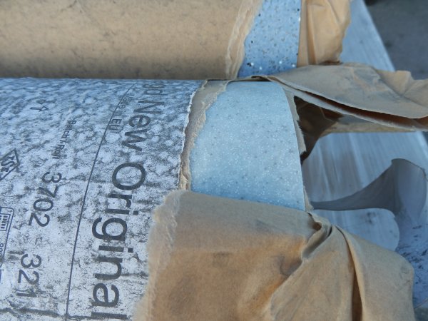

Hej Rashad här kommer lite bilder på plastmattorna, om du tycker att något verkar bra så kan du komma ner till mig så kan du titta lite närmare på dom plastmatta 008.JPG plastmatta 006.JPGplastmatta 007.JPG plastmatta 005.JPG
Mvh Kent
    3 MB · Visningar: 2

Jag är säker att vi har olika situationer i mitt fall så 90% av golvet var skadat och jag visste inte det pga att det en matta som täcker allting samt han som ägde bilen innan mig eller kanske någon innan har lagt en tjock plåt mellan golvet och mattan så man blir lurad hela tiden och känner inte att det hela golvet är skadat.
när jag började så trodde att det är bara en liten bit. Så fort har jag tagitbort plåten då kännde jag att jag har bara två val antingen skruta bilen eller renovera.
Jag visste inte att det är ingen balkar under väggarna visste inte heller atthela bilen kommer att sjönka ner. men som jag sagt tidigare att som tur att bilen utrustad med dragkrock där vilade hela bodelen genom bakväggen..
i ditt fall så du måste först lokalicera vad är det som är trasigt mjukt bästa sätt att gå under bilen och känna på golvet.
hej! här är en till som jag har hemma som kanske passar också den är också svart.
Kent

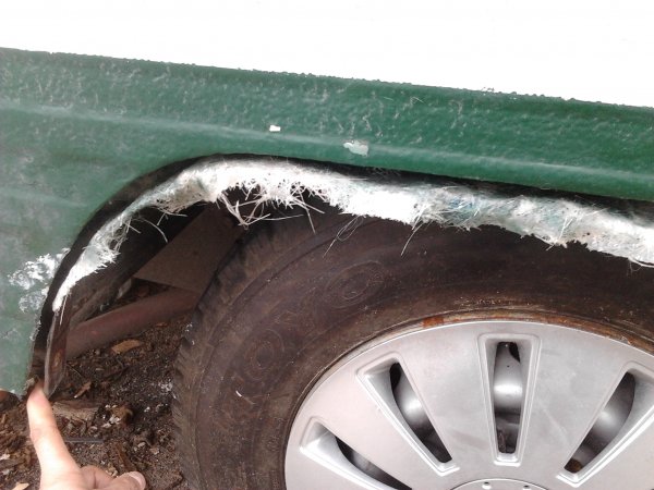

Men du har inte berättat om din husbil hur ser skadan ut orsak?
I minbil orsaken var en läckage sedan länge från fönstret ovanför spisen och den stora på vänstre sidan. Bakre Övre blenkers också läckte lite, samt de har skruvat fast massa plåter underbilen som gjorde att fukt trängt igenom och säkert en läkage från toa.

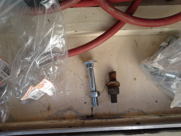

F.d. 54812

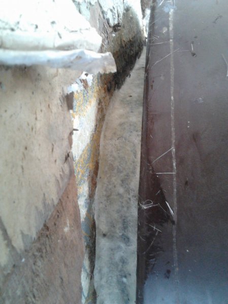

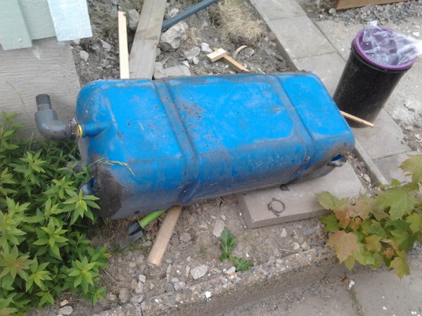

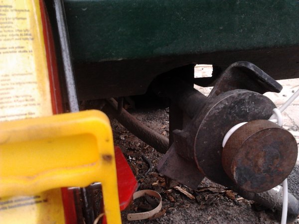

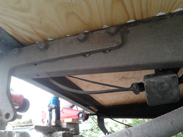

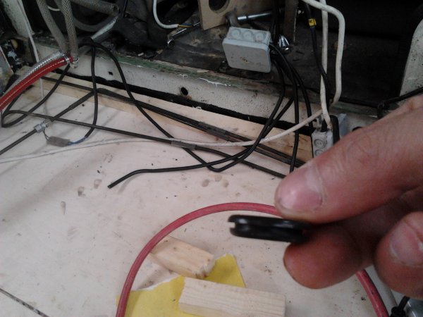

Hej här är lite bilder,
Tänkte visa hur ser det under bilen samt det fanns sex M20 hål i chasssit utan tätning så jag har köpt M20 gummiplugg passar perfekt.
Nya M12 skruvar mot gammla, i helgen tänkte lägga ecoprim ( frigoliten) och funderar på att ha golvvärme men vet inte vilka rör eller vilken storlek längd ska jag ha, vore perfekt om någon här kan ge en tips.
Tack
