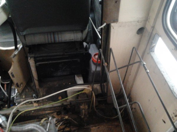

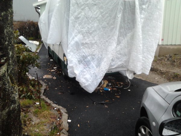

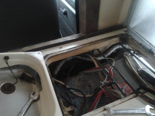

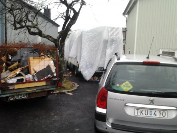

Hej,
Idag är regn väder så blir inte mer än få bort spisen, vattenhon och kylskåpet.
Min plan att få in den nya golvet nästa helg lördag eller söndag.
har bestämd mig att använda inget plåt då blir istället marin plywood 8 mm regel o isolering 30 mm sedan 8 mm plywood marin.
mvh

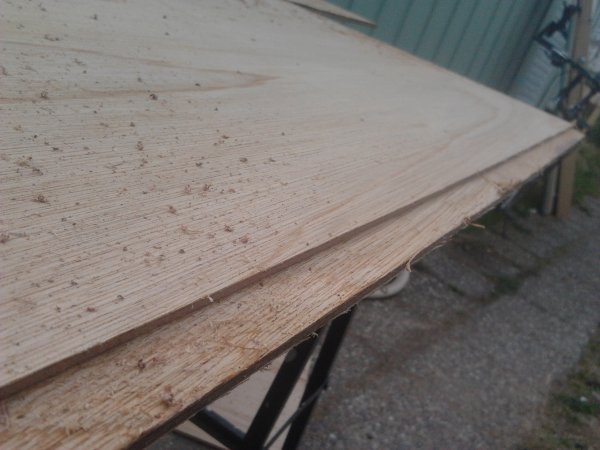

Hej, under veckan tänkte handla lite trä till golvet några har tipsat på marinplyfa
Jag har pratat med de på www.interwood.se här i Göteborg och de sa att jag skulle kunna använda vilket som hälst plywood så länge de är WBP = Water and Boiling Proof, "vatten- och koksäker". Han sa att deras kunder som har denna typ av plywood beijer tex.
efter lite sökande på internet hittade jag endast på BAUHAUS
BYGGPLYWOOD OKLASSAD 12MM - Plywood - Skivmaterial - Byggmaterial - Webshop
Min fråga är tror ni att denna plywood är likabra som marineplywood?
annars vet någon kanske var i Göteborg man kan hitta marineplywood?
Tacksam för hjälpen
lite bilder.

F.d. 11222
Sv: Undergolv renovering
Går alldeles utmärkt. Har använt wbp till båtar utan problem. Fantastiskt vilket arbete du tagit på dig.:rolleyes:

Jag är lite fundersam eftersom priset är lågt på de 189 kr för 2500X1200X12mm . eller hur?

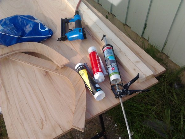

hej igen,
sitter och kollar efter en bra lim till golvet? vad ska man ha igentligen
har ni provat en av No More Nails produkter?
Är det egentligen någon skillnad mellan marinplywood och vattenfast dito. :confused:
Snarare samma men under olika namn.
Till skillnad från annan plyfa så är limmet mellan fanerlagren vattenfast.
Sen finns det så klart olika kvaliterer både i aveende på antalet skickt och träslag.
Även mängd kvistar o.s.v. som har mer utseendemässig karraktär.
12mm låter väldigt kraftigt med tanke på vikten? Tunnare plywood och isolering med hög densitet ger en bra och lätt sandwich?! :)
Hej Kan bara håller med dig i det du säger jag tror jag ska handla de från Bauhaus jag kommer ändå att behandla golvet underifrån.
Stämmer nog. Det vore väl synd att behöva betala för mahognyplyfa och sedan gömma de dyra träbitarna under innergolv och underedsmassa. Jag vet inte, går det kanske åt ädelträ i plyfan för att den skall få kallas för marinplyfa ?
Använde härdad masonite när jag byggde min husbil MB 508.
Det är ju inte så stora "rutor" och tyngden är ju minimal. Härdad masonite användes som undertak (under Tegeltak)
Den är stum och sväller inte tål vatten också.
Lycka till!
19.557
Om du oljer undersidan regelmessig på vatnfast bygg-ply så er den grei for husbil. Den oljeherdede marin-ply (mørkebrun) er vedlikeholdsfri, men veier og koster mer enn tilsvarende bygg-ply. Ved bruk av riktig isolasjon kan en gå ned til 4 mm ply på begge sider i en hellimt sandwich. Limet må være vatnfast og ikke angripe isolasjonen. Noe lim må en sørge for press under herdingen, andre lim suger selvslik at press ikke er like viktig. I Bror Axelssons tråd er et slik lim beskrevet, noe dyrere enn de alternativene som krever press.

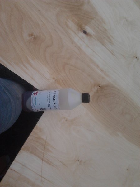

Hej på er,
Nu har jag hittat alla delar hoppas att denna konstruktion ska vara stabil (Vad tycker ni)
längst ner mot chassit kommer jag att lägga en 9mm marin Björkplywood sedan kommer 30mm isolering och regel 30 X 50 sedan en oljeherdad skiva 5mm tjock sist limmar jag mattan ( vet inte riktigt än vilka matta ska jag ha men men det kommer)
Jag kommer att använda en Lim som Bror rekommonderade den är IMEX MS-40.
mvh
F.d. 11222
Stabilt blir det tveklöst. Men också tungt. Tänk bara på att se till att du får någon lastvikt kvar.

Hej på er,

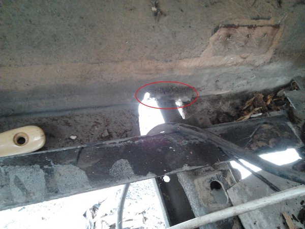

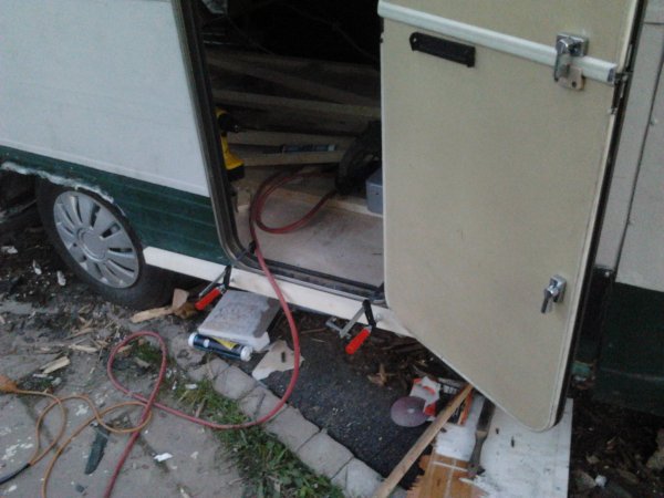

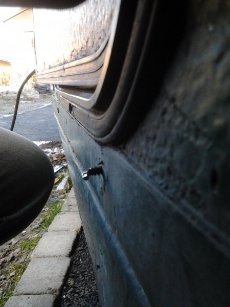

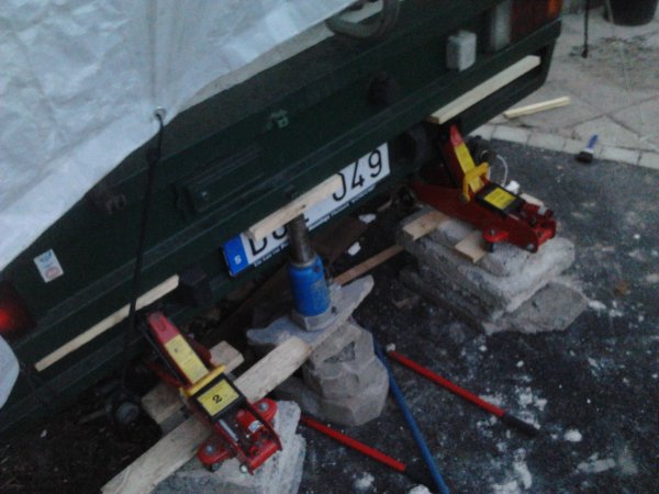

hela golvet är färdig för montering ( nästa vecka vi har en bra herlig helg) då jag ska montera golvet.
När jag tatt bort det gamla golvet då upptäckte jag att hela bakdelen av husbilen vilar nu på dragkrocken och den är nästan 20mm under nivåt av det gamlagolvet.
Jag måste bakdelen med hjälp av domkraft.
här några bilden.

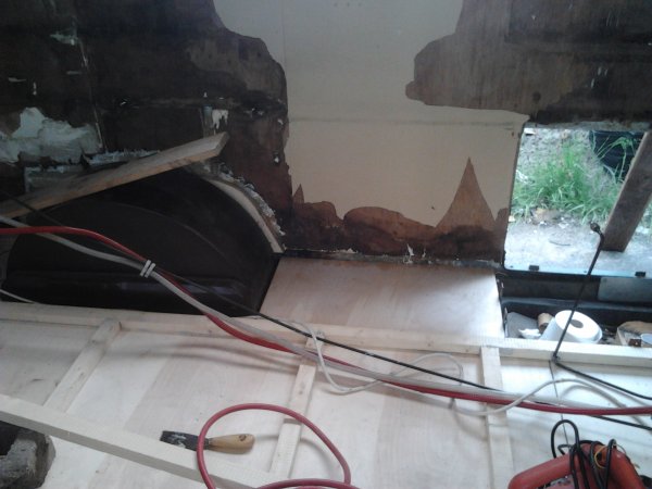

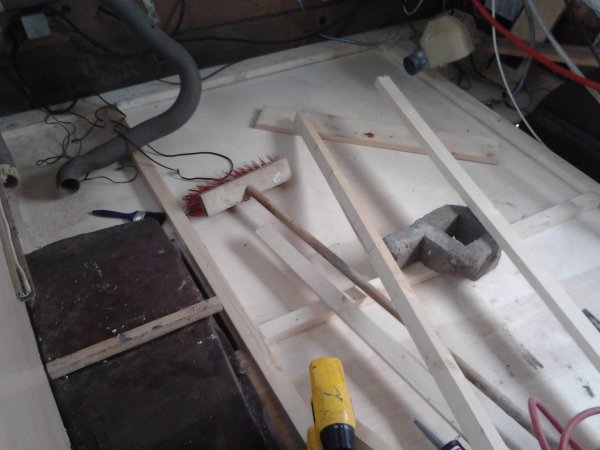

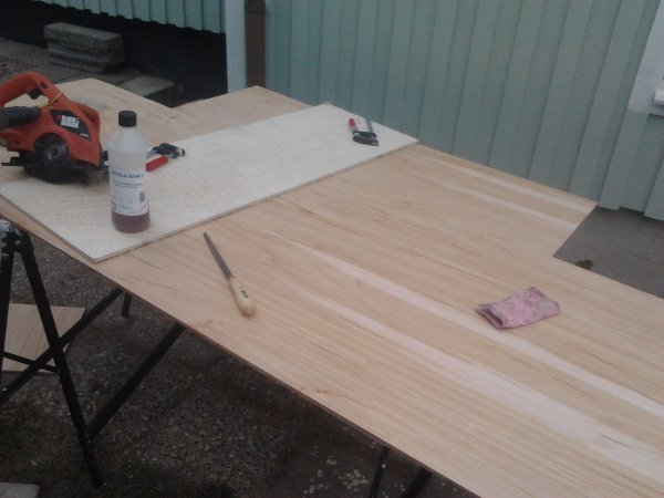

Hej på er,
har haft andra projekt på gång samt vädret var inte det bästa samt det är faktiskt svårt att få tag på rätt material allt går på beställning.
i alla fall här tänkte visa senaste bilderna.
