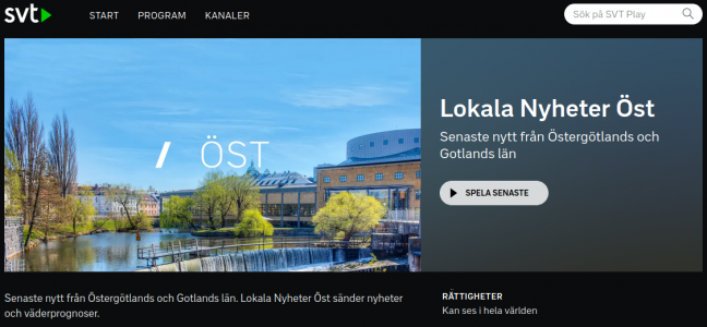

Tittar man på TV via Play eller via någon annan strömning får man bara Stockholmsnytt som sk "Lokala Nyheter". Märkligt att reklamen kan anpassas efter var du befinner dig, men inte nyhetssändning.
Om du kollar länken så kommer du hit. Riktigt ruggigt lång ut i spenaten, med Sthlm perspektiv.
