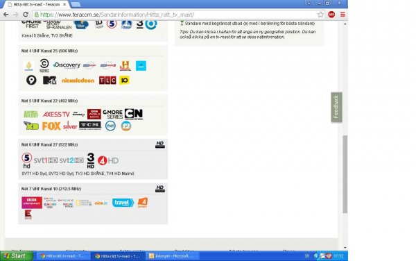

Öh.... VHF är ju där gamla SVT1 låg tidigare, t ex 50-60 MHz. Ligger inte all sändning av marksänd TV numera på UHF?
Sv: TV antenn, vad ska vi välja?
I Malmö där jag bor ligger bl.a dessa marksända kanaler på VHF, Kanal10:
BBC Entertainment, TV4 Sport, Travel Channel, National Geographic
Det räcker väl inte, där är tio kanaler dock delar några på sändningstiden.
    49 KB · Visningar: 9

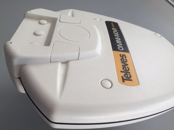

Nu har jag äntligen kommit till skott och köpt en Omninova LTE/BOSS.
Beställde över nätet och när jag öppnade paketet så vad hade jag fått. Jo en utan LTE filter! Som "Dethleffskvalite" sa det finns nog många av den gamla sorten på lagerhyllorna. Ringde upp firman och beklagade mig,de återkom efter ett par timmar och talade om att importören hade slut på lagret så man hade skickat den gamla utan LTE filter!! Men efter ca en vecka kom en ny antenn med filter,så allt är frid och fröjd.
Men när jag tittar i manualen på de få bilder som finns så ser jag att antennen sitter i mitt tycke bak och fram, dvs bilderna visar den tjocka och kantiga sidan framåt och inte den smäckra strömlinjeformade. Nytt samtal till firman,där man sa sig inte vara pålästa, men att det skulle kunna vara så att med den kantiga sidan framåt så skulle påfrestningen inte bli lika stora på antenn!!
Hoppas att ni förstår vad jag menar!
Ni som har monterat en sådan här rundstrålande Omninova hur har ni vänt den?
ThomasG
Så här:
http://televes24.pl/userdata/gfx/d18fe98bffcd859174adffafb8c2b3d9.jpg
