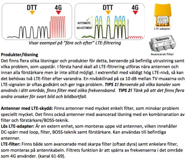

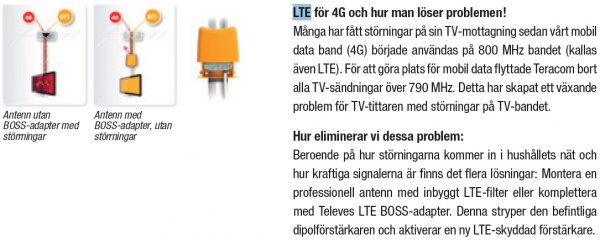

Hej Dethleffskvalitet! Nu börjar jag hänga med vad du menar efter lite läsning på nätet...
Verkar som att det redan finns LTE adapter som man kopplar på antennen för att komma runt 4G störningar. Kan inte lämna tillbaka min antenn då den redan sitter på husbilen, men en kompletterings kanske vore på sin plats:

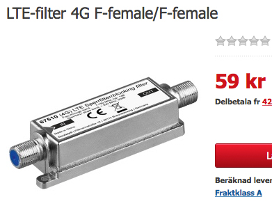

Hittade även själva filtret på en annan sajt (ingen dyr historia):

Suck, nä det kan du inte göra. Skulle man kunnat det så hade jag naturligtvis föreslaget det. Läs vad jag skrivet tidigare i mina inlägg angående detta.

Kan du förklara varför t ex Televes LTE filter INTE skulle fungera, om man nu skulle behöva komplettera befintlig antenn.
Att bara påstå att man inte ska köpa en utan LTE filter hjälper ju inte alla oss som redan gjort investeringen, eller hur.
