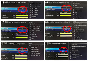

Och nu bild-rapport till Dethlefskvalitet som hjälpt mig med hänvisning till "staplarna": fullt utslag på alla kanaler!
Jag får in vanliga (DVB-T) och även HD (DVB-T2) marksända kanaler via TVn's inbyggda tuner: här kommer testbilder på dagens TV2

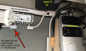

...och för att avrunda det hela, så här ser vår TV & laddning-hörna. Den vita runda knappen nedan är startknapp för 3 x 2 USB uttag i laddstationen. Antennförstärkaren (röda lampan som lyser) går igång bara om TV'n är påslagen. Tittar man inte på TV eller laddar inget, då är det ingen elförbrukning heller!
Det är ingen Televes förstärkare utan bara en strömförsörjning. Förstärkaren sitter uppe i antennen.

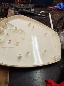

Huset är inte skadat .
Däremot mår ju inte kretskortet och kablarna inte något vidare i detta fågel bad.
Låter torka ur och tvättar med fuktutdrivande spray ,åter monterar med ny kabel från antenn till tv.
Dags för prov, tvn lyckas hitta ett tiotal kanaler med blandad mottagning .
Är detta något man kan vänta sig efter 2 år med en antenn som kostar 3000:- + ?

Väldigt lyckat resultat! Alla kanaler har vi och både signalstyrka och kvalité stapeln visar 100 på alla kanaler.
