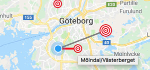

Min närmaste mast där vi står parkerade just nu är:

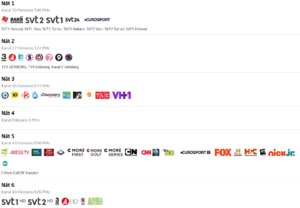

Mölndal/Västerberget med kanaler (& frekvenser): 30 (546 MHz), 27 (522 MHz), 46 (674 MHz), 43 (650 MHz), 40 (626 MHz). Göteborg/Brudaremossen har samma kanaler och frekvenser fast ytterligare kanal 9 (205.5 MHz)
TV 4 skall finnas på kanal 27 med frekvens 522 MHz som jag ska försöka (det vette sjutton hur?) lokalisera och finjustera manuellt tills en uppenbarelse inträffar.
