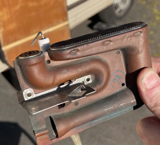

Problem m min Trumatic SL3002 (säkert över 30 år gammal) - som jag tagit isär 4-5ggr och bytt slitna delar - men får det inte att fungera bra.
Pilotlågan inga problem men när jag släpper upp för att starta huvudbrännaren pustar den till och slocknar, som om den blåser ut lågan - och ja, jag har hållit nere startläget tillräckligt länge (i allt från sek till flera min samma res) i bland får jag den att brinna om jag har den lågt ställt typ 1-2.
Igår upptäckte jag märkningen ”24” på brännaren - vet någon vad det innebär?
Kan det vara 24 bar?
Kan det förklara problemen ovan när jag har 37 bar i systemet (gammal fransk grej :) - blir för hårt tryck att lågan blås ut?
Samtidigt har den suttit länge i bilen och borde fungerat - möjligen har de haft en 30 bar reduceringsventil tidigare och fått det att fungera men 37 blir för mycket? (För det går ju att tänja lite på bar-gränserna)
(Har sökt efter brännare på 24 bar men inte kunnat hitta någon - därför är jag osäker på vad märkningen innebär)
Har någon lite klok input
En sådan märkning brukar användas av kontrollanten vid tillverkningen (StigHelmers brödrostar).
Allt ovan där det skrivs bar ska vara mbar.
Ja och varken 24 eller 37 är gångbart ens som mbar till gasol, det vill säga tusendelar av en bar.
30mbar i Sverige och vissa andra länder och 50mbar i äldre Tyska bilar bl. a.
Gammal fransk grej med 37 skriver du??
Det brukar sitta en liten plåt utvändigt nere på Truman's plåtkåpa, på höger sida där det står om rätt tryck och effekt m.m. kan den vara kvar montro.

Tack för svar - Ja det står 37mbar i gasolskåpet så jag skaffade en sån reduceringsventil när jag köpte den gamla husbilen. Haft problem med värmaren hela tiden - kan det bero på det tror du, att jag kör 37mbar på en 30mbar Trumatic?
Är det så känsligt?
Har ett nytt kylskåp som fungerar bra på 37mbar trots specad för 30…
Får kanske testa med en 30mbar ventil
