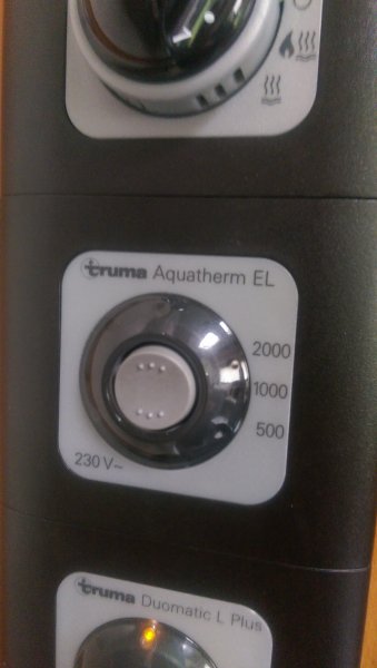

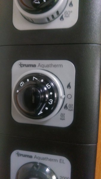

Med Alde elpatron kan man få upp till 3000 watt, men med Truma bara 1800 watt...
I 1 av mina 3 Truma-pannor, den vattenburna Aquatherm kan jag välja 500,1000,2000W på elpatronen :)
Skönt att kunna välja antingen ena eller båda systemen, luft och vattenburen värme :cool:

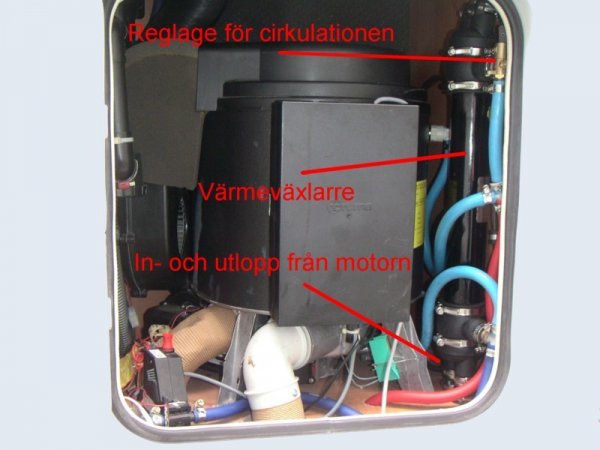

Det som jag saknade mest med Truman var att jag inte kunde få varmvatten via motorn under körning. Detta fixade jag med en värmeväxlare som jag byggde in sidan om pannan.
Se även: http://www.husbilsklubben.se/forums/posts/111200
Denna fungerade utmärkt under alla år (10) som vi hade den husbilen.
