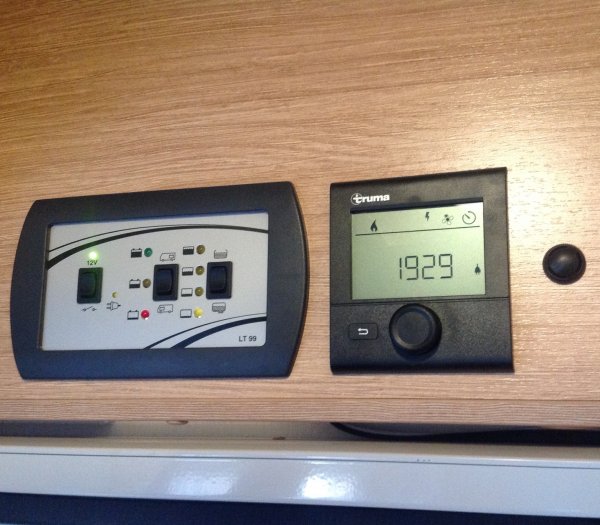

Har beställt och fått monterat en uppgradering av min Truma panna. Det är en CP plus panel, som enligt reklamen på ett enkelt sätt höjer komforten. För min del har det inneburit felsökning i verkstad och att systemet aldrig fungerat. Får numera ligga på golvet vid pannan och reglera värmen med de gamla reglagen. Den nya panelen sitter ovanför dörren och duger enbart som klocka. Panelen vill inte prata med det nya kretskortet i pannan utan det blir bara felkoder i försök att starta upp systemet. När nytt material ska skickas från Tyskland så får jag vänta ett par veckor innan det anländer.
Skräpet kostar ju runt 3000 kr plus arbete, vill varna andra för att lägga ut pengar på detta. Verkar inte alls tillförlitligt. Har frågat Truma om det monterat många paneler. Fick då svaret att det gjorts 100-tals gånger utan problem. Något jag verkligen betvivlar.

Dom har vi oxå anlitat för att installera i vår adria coral, årsmodell 2011, blev jättebra, numera kan jag reglera värme och varmvatten på ett bra, logiskt och lätt sätt, slipper gå ner på knä för att sköta reglagen, CP+ är monterad ovan bodelsdörren.
Vi är jättenöjda med både funktion och plastmodellers arbete, rekommenderas

Monterade min C P igår, men fick felkod 212 H på gaspannan. I övrigt ok.
Förbränningsluftledning har blockerats eller avgasutloppet har blockerats står det på den felkoden.
Någon som vet hur jag ska rengöra?
Scaniaboy
543
Staffanstorp
11284
Sv: Truma uppgradering
Fallet har löst sig.
Plockade fram originalboken och där anger den att om den röda LED lyser kan följande fel vara anledningen
- Ingen gastillströmning. (Var inte med i C P + manualen)
- Förbränningslufttillförelsen mm till täppt.
Har satt på gasen flera gånger i försöket att få pannan att starta, men säkerhetsknappen blev nog inte nere de andra gångerna.
Kollade så spisen hade gas fram tre gånger innan jag fick in gasen....
Men nu fungerar allt till belåtenhet.
