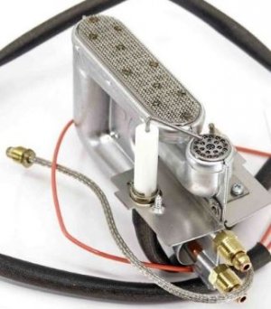

När man tänder pilotlotlågen och därmed "startar den" genom att hålla ner vredet så kör man bypass på ventilen som stänger av gasolflödet om lågan slocknar genom att blåsas ut eller av annan anledning.
Normalt då så sätter tändgnistan igång direkt för att starta om lågan, men om lågan inte tänds igen av någon anledning så stänger avkänningen (som inte längre känner av värmen från lågan) av gasolflödet efter kanske ca. 20 sek.
Om du då har spärrat vredet i nederläget för att tvinga fram pilotlåga hela tiden så är funktionen som stänger av gasolen om lågan slocknar/blåses ut m.m. bypassad hela tiden och gasolen fortsätter att flöda ut även om lågan inte tänds om, visserligen bara flödet ur lilla pilotbrännaren men inte något bra alls att ha bypassat. På ren svenska, kan vara livsfarligt beroende på vart gasolen som är tyngre än luft "flyter" iväg
Du kanske har sett en bild innan men här har du skillnaden på pilotbrännaren och stora lågans brännaryta.
