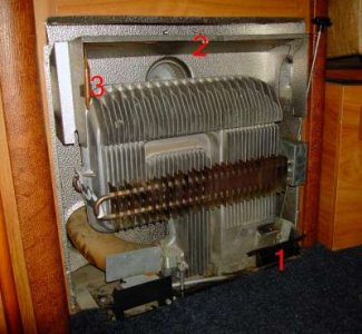

Men de värmare som det gamla inlägget som Gusta läst, handlar som sagt om är när bl. a. bengtic hade problem med sin värmare som original hade el-element monterade, ett på utsidan och ett på insidan av av själva stora aluminiumkroppen med flänsarna. Den hade inte den vanliga avkännaren utan på den är kapillärröret uppåt metern långt och avkännaren sitter högst upp/över hela värmaren och känner mera av att tempen inte blir för hög i själva kaminen (om både gasol och el är på samtidigt så ger den uppåt 6kW inne i plåtlådan) och det blir för hett helt enkelt, så gasolen skall dra ner tidigt så elen får göra största jobbet. Det säkerhetstänkandet gör att det är svårt att få dem att ge vettig rumstemperatur vid enbart gasol, för att värmen högst uppe i plåtlådan gör att den går ner på pilotlåga för tidigt även när man bara använder gasolen. Om man skall få de kaminerna att funka vettigt så måste man flytta på avkännaren till ena sidan av kaminen i stället för högst upp, annars så går det inte bra helt enkelt.
Normala placeringen av termostaten på värmare utan el-element #1.
Originalplacering av termostaten med originalmonterade el-element #2.
Placering av termostaten för att det skall funka skapligt ok. #3.
Original el-elementen, ett på framsidan och ett likadant på baksidan, och kapillärröret räcker runt hela värmaren från reglaget vid ettan och bort till trean.
Visa bilaga 210306
