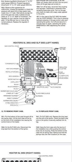

Sv: Truma s 3002 brinner dåligt.
Hej igen Gunni. Det var ju bra att vredet fjädrar upp och är ok.
Det borde nog hända lite mer med tempen på 30 min. för brännaren är på nära 4000W. när den brinner fullt på gasol. Visserligen skall man tänka på att i en helt utkyld bil så är det ca. 20 m³ luft och minst 1 ton bostadsinredning som skall värmas upp innan värmaren kan få lugna ner sig, och bara underhålla värmen.
Frågan är om du får fullt klös på stora lågan. Om man tittar ner genom synglaset när pilotlågan har tänds så skall man tydligt se när man släpper upp vredet att lågan flammar upp kraftigt då stora lågan tänds. Om det syns dåligt genom glaset kan man plocka bor det och torka rent så man ser bättre.
Eftersom brännaren inte varit använd på sju år så finns ju möjligheten att något bråkar.
Brännaren är som ett nät som delvis kan vara täppt. Det kan ju även vara regulatorn/termostaten på bilden ovan som inte släpper fram tillräckligt med gas om den kärvar.
Det kan även vara tryckregulatorn på gasoltuben som strular med flödet. Det brukar gå att kolla. Om du har värmaren igång och samtidigt startar två lågor på spiseln så ser man om de får för lite gas och brinner smått.
Mmmm....:), kolla även så att alla varmluftslangarna som är är dragna från värmaren inte är avspruckna, och att de hänger samman i alla skarvar och Y-kopplingar under bänkar och skåp, så värmen inte läcker ut där man inte märker av den.
Har bilen varit här uppe i Norden sedan den var ny. Om den är efterimporterad så händer det ibland att gasolbrännarna är tillverkade för en regulator på 50 mbar. men att den blivit utbytt mot en på 30 mbar. och då blir det dålig effekt på brännarna.
Som sagt lite svårt att avgöra, men den verkar nog ge för lite värme.
M.v.h. JANKRO.
