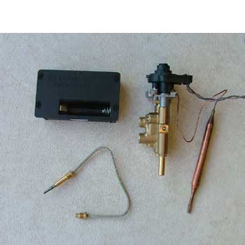

Hej Gunni. Kanske jag missförstår, men om du inte får större låga än pilotlågan någon gång så låter det som det kärvar nere i reglaget/vredet.
Lite beroende på årsmodell på värmaren men....
För att tända lågan och få gas förbi tändsäkringen så skall man vrida på vredet till lämplig siffra och sedan trycka ner vredet för att kunna tända pilotlågan.
När man sedan släpper trycket på vredet, (vänta ca. fem/tio sekunder så tändsäkringen hinner slå till,) skall vredet glida upp ca. 1 cm. och då tänds huvudlågan som först, och fortsätter att brinna tills termostaten är nöjd med värmen och då reglerar ner lågan till pilot igen. Lågan är alltså inte steglös utan har bara två lägen, pilot eller fullt klös, och numreringen på vredet är bara inställning av termostatens till och från läge. (Man får lära sig vilken siffra som ger lagom temp i bilen.)
Jag tycker det låter som vredet sitter fast i det nedre tryckläget och inte fjädrar upp när du släpper det.
Om så är fallet så prova med att dra vredet uppåt fem/tio sekunder efter att pilotlågan har tänds, för att kolla att funktionen finns.
Om stora lågan då tänds, så får du smörja upp mekanismen där vredets axel går in i regulatorn. Det måste funka och röra sig lätt för säker funktion, annars fungerar inte automatiska gasavstängningen om lågan skulle blåsas ut och omtändning av lågan inte sker. Visserligen så "rinner" gasolen ut och bort under bilen om allt är ok. men ändå onödigt.
Plocka bort skyddsplåten och smörj med någon teflonspray där axel 18 går in i vridreglageenheten 21, och tryck, drag och vrid tills vredet lätt fjädrar upp av sig självt.
Smörj med helst någon teflonspray överst vid svarta plasten på prylen till höger, där axeln träs in.
Lycka till. JANKRO.

Hej igen Gunni. Det var ju bra att vredet fjädrar upp och är ok.
Det borde nog hända lite mer med tempen på 30 min. för brännaren är på nära 4000W. när den brinner fullt på gasol. Visserligen skall man tänka på att i en helt utkyld bil så är det ca. 20 m³ luft och minst 1 ton bostadsinredning som skall värmas upp innan värmaren kan få lugna ner sig, och bara underhålla värmen.
Frågan är om du får fullt klös på stora lågan. Om man tittar ner genom synglaset när pilotlågan har tänds så skall man tydligt se när man släpper upp vredet att lågan flammar upp kraftigt då stora lågan tänds. Om det syns dåligt genom glaset kan man plocka bor det och torka rent så man ser bättre.
Eftersom brännaren inte varit använd på sju år så finns ju möjligheten att något bråkar.
Brännaren är som ett nät som delvis kan vara täppt. Det kan ju även vara regulatorn/termostaten på bilden ovan som inte släpper fram tillräckligt med gas om den kärvar.
Det kan även vara tryckregulatorn på gasoltuben som strular med flödet. Det brukar gå att kolla. Om du har värmaren igång och samtidigt startar två lågor på spiseln så ser man om de får för lite gas och brinner smått.
Mmmm....:), kolla även så att alla varmluftslangarna som är är dragna från värmaren inte är avspruckna, och att de hänger samman i alla skarvar och Y-kopplingar under bänkar och skåp, så värmen inte läcker ut där man inte märker av den.
Har bilen varit här uppe i Norden sedan den var ny. Om den är efterimporterad så händer det ibland att gasolbrännarna är tillverkade för en regulator på 50 mbar. men att den blivit utbytt mot en på 30 mbar. och då blir det dålig effekt på brännarna.
Som sagt lite svårt att avgöra, men den verkar nog ge för lite värme.
M.v.h. JANKRO.
