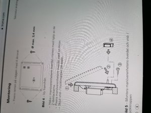

Hej, jag har fått ett fel meddelande på min Truma display som heter W 17 H, Jag har läst felmeddelandes beskrivning och den vill att jag ska fylla varmvattenberedaren. Jag har varmvatten och som jag förstår det så finns det vatten i beredaren mitt varnings meddelandet kommer tillbaka. När jag stänger av pannan så går den en lång stund som om den skulle vilja kyla ner. Är det något jag har missat? Så här står det: W 17 H - Sommardrift med tom vattenbehållare - Koppla från värmaren och låt den svalna. Fyll vatten i boilern. Tacksam för all hjälp i frågan.

Det finns inga skruvar på panelen kan man bara lirka bort den. Finns det något annat sätt att nollställa panelen utan att skruva ner den. programmera om lät komplicerat men det är inställningarna som ska läggas in igen. Ja det är Truma CP plus inet, Tack för eran hjälp.
Du behöver inte göra några inställningar. Du behöver inte programmera om den. Följ anvisningarna i manualen
