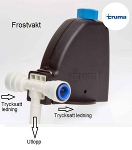

Under en längre tid har vi hört att vattenpumpen startat upp i en halv sekund 1 - 2 ggr per natt. Jag har jagat läckor i armaturer och ledningsskarvar utan att hitta något förrän jag uppmärksammar en liten vatten pöl på på marken rakt under utloppet från frostvakten. Några droppar kommer så sakteliga vilket tyder på att frostvakten stängd läcker något från den trycksatta ledningen från Shurflopumpen. Har länge misstänkt att denna pump tappar trycket men tydligen är frostvakten problemet.
Har någon upplevt samma problem med tryckfall på detta sätt. Jag har tidigare läst att detta kunnat lösas genom att sänka trycket från pumpen???????
Frostvaktens tätning skall väl ha en marginal för att klara en membranpump?
Finns det någon möjlighet att åtgärda problemet med läckande frostvakt? Ta isär?
Eller är det en ny som gäller och kanske inte problemet löst? ........En dyr rackare!

Systemtryck 4,5 bar.
En pump skapar en tryckstöt när den startar.
Ju kraftigare pumpen är. Lika med storleken av tryckstöten.
Ett utjämningskärl brukar kunna ta hand om tryckstöten.
Frostvakten kommer nog att öppna ( tryck över 4,5 bar )en kort stund om pumpen är för kraftig.
En bra ide’ är att skruva ner trycket på pumpen som skrev tidigare i inlägget.
Har du kollat om om det ska vara en luftkudde i din varmvattenberedare.
Se manualen.
Luftkudden kan också delvis ta hand om tryckstötar.
Vid ökad temperatur ökar också trycket.
Ett värmesystem i ett hus fungerar ungefär på samma sätt när expansionskärlet fyller på vatten. Om pumpen är för stor öppnar säkerhetsventilen tillfälligt.
Då kan det bli en jojo effekt. Värmesystemet öppnar säkerhetsventilen och fyller på varannat hela tiden.
Det är därför jag tror att det är olika värden för pump resp. systemtryck.
Annars kan frostvakten öppna tillfälligt.
Motsvarande sker när pannan svalnar.
Då sjunker trycket och vattenpumpen startar för att kompensera trycket.
Använder man en panna med luftkudde, typ Alde, under en längre tid, brukar kudden minska och byggs upp igen efter tömning och ny påfyllning.
Krister.

Tog kontakt med Alde i Färlöv och fick följande svar.
Ja …nu är det ju så att Truma rekommenderar att man inte delar på ventilhuset
för att det är ganska svårt att få det tätt igen.
Men jag vet att det finns de som har lyckats J
Man får trycka ihop ventilhuset mot ventilkroppen duktigt när man låser det med låsbygeln!
Troligen har ju någon form av otillbörlighet fastnat i ventilsätet …som tätas med ett gummimembran.
Lyckas inte det ….så återstår bara att skaffa en annan FrostControl-ventil.
3010430 är artikelnumret för en med slangnippel;
och 3010431 heter den med instickskopplingar;

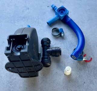

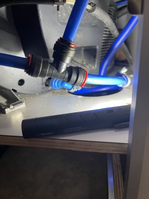

Och som sägs, ”Rom byggdes inte på en dag”… Golvmattan i morse var helt indränkt i vatten. Frostvakten läckte runt den runda gummi packningen som ”tätar” mot utloppet (syns på bild).
Enda alternativ jag hade var att förbi koppla vattenslangar och skippa frostvakten som blev stor säkerhetsrisk inför framtiden. Gjorde precis som någon annan nämnde tidigare i tråden. Jag tror att jag sätter en vanlig avtappningskran på samma plats.
NU är jag klar för stunden och nu kan vår resa fortsätta vidare.

Den blåa närmast belysningen är föbikoppling. Den går direktvin i Truma!
