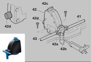

Under en längre tid har vi hört att vattenpumpen startat upp i en halv sekund 1 - 2 ggr per natt. Jag har jagat läckor i armaturer och ledningsskarvar utan att hitta något förrän jag uppmärksammar en liten vatten pöl på på marken rakt under utloppet från frostvakten. Några droppar kommer så sakteliga vilket tyder på att frostvakten stängd läcker något från den trycksatta ledningen från Shurflopumpen. Har länge misstänkt att denna pump tappar trycket men tydligen är frostvakten problemet.
Har någon upplevt samma problem med tryckfall på detta sätt. Jag har tidigare läst att detta kunnat lösas genom att sänka trycket från pumpen???????
Frostvaktens tätning skall väl ha en marginal för att klara en membranpump?
Finns det någon möjlighet att åtgärda problemet med läckande frostvakt? Ta isär?
Eller är det en ny som gäller och kanske inte problemet löst? ........En dyr rackare!

Det är inte ovanligt att frostvakten börjar läcka.
Det blir gärna lite avlagringar efterhand på gummimembranet i densamma.
Förutsatt att du känner dig helt trygg med att skruva själv så:
Se till att tömma systemet på vatten, även varmvattenberedare om sådan finnes.
Stäng av pumpen när den pumpat torrt.
Ha ett par handdukar till hands. Lossa slangarna så att du frigör frostvakten helt.
Det kan rinna en del vatten från slangarna och då är handdukarna bra att ha.
Skruva loss frostvakten och plocka ut den.
Pilla bort/drag ur den lilla metallbygeln, rakt uppåt som den sitter på bilden, så
kan du sedan dra ut slangfördelaren och skölja med ljummet vatten, göra rent/kolla så att gummi-
membranet känns mjukt och är helt. Sätt ihop och återmontera.
garanterat kalkavlagringar, kan vara ett alternativ att tillsätta rengöringsmedel som tar bort dessa kalkavlagringar, men i ditt fall så skulle jag ta isär, eventuell tätning går säkert att ersätta med lite googling..=)
Kolla bilden. Det verkar som att man kan plocka isär frostvakten, kanske den går att rengöra. Annars är ett byte mot en enklare, kostar ca. 1200:-

Jo det ser ut som en klammer vid slangfästena som håller ihop halvor till vakten?

Finns en film på Youtube som demonterar en frostvakt. Kan det vara till hjälp?
Det var ju intressant att se hur en frostvakt är uppbyggd och de ingående delarna. Men vad bytte hon ut och varför?
Närmast otroligt att man kan ha så mycket att berätta om en frostvakt. Nu är ju franskan ett mer "utmålande" språk men ändå.
Hade jag förstått franska hade jag säkert "snabbspolat".
Hursomhelst var ju filmen till hjälp för att lossa och göra rent vid tätningen vid anslutningarna.
