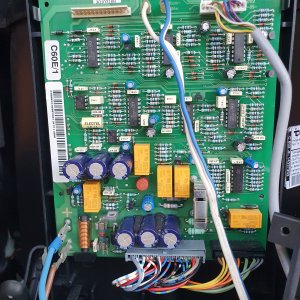

Jag blir snart tokig pga. att eländet ( Trauma C603-e från 2004 tro jag ) inte starta, och behöver nu hjälp.
Jag har läst trådarna, men får det inte att funka och följande har hänt:
Startade fint och gick i ca 5 timmar sedan tändes de röda lampan. Före detta har vi kört den under semester i 5 veckor utan problem överhuvudtaget.
Vid omstart startar fläkten ( och det blåser i avgasröret) och efter ca 10 sec startar gnist tändaren i ca 3-5 sec varpå ett klick låter och den röda lampan tänds igen.
Har letat på kretskortet efter en återställningsknapp för överhettnings skyddet eller dioder som lyser men det verka inte finnas på denna modellen eller är jag på fel spår eller sitter den någon annan stans ? se bild på kretskortet.

Men på kortet fin en säkring.
Inkommande 12 V kommer i två sladdar till flatstiftkontakter.
Minus går till jord på kortet, plus går vidare till säkringen, så mät efter säkringen.
det förekommer att säkringar åldras och har spänningsfall, även säkringshållaren kan ge spänningsfall.

Det sitter en säkring på kretskortet (längst ner till vänster)!!

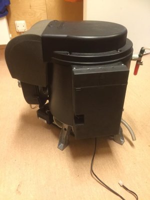

Tro det eller ej men i morse gick den igång:oops::D efter 4 försök att starta den. Om det var för att den inte varit igång på flera år eller vad det var kan jag inte svara på. Skillnaden mellan pannan som nu blev satt in och den som satt där tidigare var att jag nu kunde känna lukten av gas efter varje gång jag försökte starta den vilket man inte gjorde med den gamla.
Det som är lite konstigt är att efter att båda pannorna kört tänd sekvensen (och inte startat) så hördes ur den gamla pannan 2 klick, men ur den som nu är monterad enbart 1 klick.
Finns det någon firma eller likande dit man kan skicka panna för en kontroll att allt funkar ?
Eller skulle man kunna göra en kontroll själv.
Tanken var att kunna testköra den på arbetsbänken hemma.

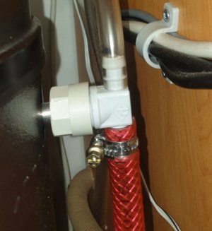

Sedan har jag försökt hitta en som på bilden, men var finns denna ?
