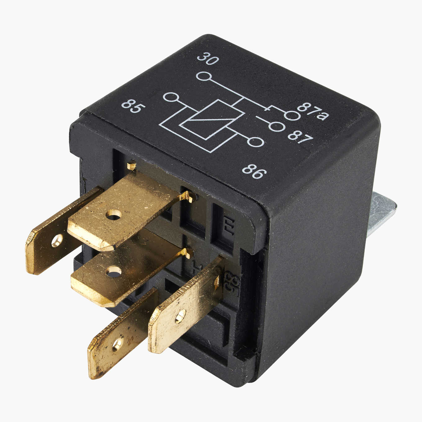

Konstigt att det står 98 borde vara 86. :)
Det borde vara ett växlade relä och finns överallt tex Biltema.
Det kan också vara ett relä med dubbla utgångar men det är högst osannolikt.
Ser du inte hur kopplingen på reläerna ser på sidan av dessa?
tex som bilden visar. Bilden visar dubbla uttgångar 87/87a
1
Bilden visar växlande mellan 87 o 87a
