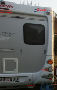

Vi besiktningen i höstas fick jag anmärkning på att "tredje" bromsljuset inte fungerade. Jag har inte gjort någon ordentlig felsökning än men det kan ju vara själva led-panelen som är sönder.
Vet någon var man kan få tag i en ?
Bilen är en Fiat Detleffs A-5830 2002.

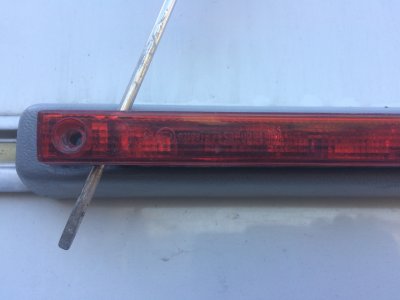

Hur i hela friden fick du loss den? Jag har samma problem och vill helst få loss den hel. Arne med dethleffs 5832 - 00.

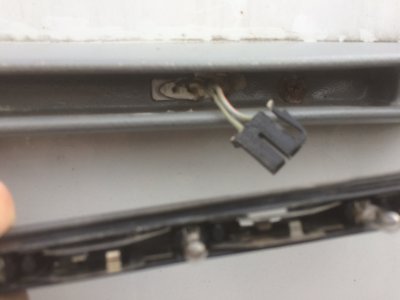

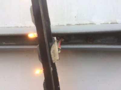

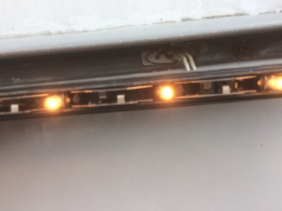

Har lyckats fixa det nu. Satt fast i limfog vid hålet för kablarna, petade med en krok. Sen lite kontaktspray och ny fog för återmontage. Mycket pill att ta bort gammal fog för att få plats med kablaget då. 7st. små glödlampor i armaturen. Inget bra kläm i kontaktstycket. Tack för tipsen om butiker, får bli nästa gång skiten krånglar:)
