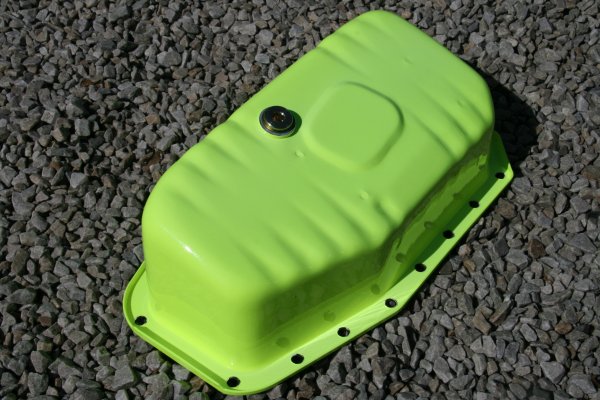

Inte ute efte något, är det inget hål går det ju att åtgärda, blästra till och lite färg :cool:

Jag har inget ont gjort FIAT, varför gör FIAT så mot mig? Har i hela mitt liv köpt begagnade bilar men aldrig bytt ett enda oljetråg. FIAT:en är den första nya bil jag köpt och på den byte jag oljetråg idag. Skall det se ut så här efter några år? Bilen har endast rullat en vecka på vinterhalvåret.

Blir nog bra om man målar tråget med värmebeständig färg och därefter sprutar på någon form av boddy. Det är väll stensprut som gör att det rostar

Gurra, du har så rett - feilen med oljetråget er at det er bare ett tynt lakklag fra fabrikken. Fungerer sikkert bra for de som kjører på asfaltveier uten snø, is og salt - en dyktig runde med maling som dreper den rusten som er kommet og deretter et bra lag med en understellsmasse som tåler litt juling burde løse problemet nesten permanent.

Samma sak om man köper en ny dragkrok,bara lackad med nån emballagefärg....bästa är att först blästra det nya tråget och sen måla med nån bra färg sen hammarlack eller liknande.

Hej Gurra. Kul att du vill skriva, ledsen att jag inte svarat i tid så du får svara på dig själv. För det första så har jag inte skrivet så mycket negativt om FIAT. Jag har endast en enda bild (20) som berör FIAT. Däremot så är jag mycket besviken på vad man presterat i den Tyska fabriken i Isny.
Vågar, som jag skrivet tidigare så bor hela familjen cirka två månader om året i bilen. Och om du följt mina inlägg så förstår du säkert att jag både varit här och där i Europa. Och bilen har rullat över 7000 mil.
Åter igen till oljetråget. Varför skall man som kund på en några år gammal bil behöva demontera, blästra och måla oljetråget. Kvalité, egenkontroll och kundvård var har detta tagit vägen. Även om just detta oljetråg blecknar bort så kan det för en annan husbilsägare bli en extra utgift (tråg, packning, arbete) på cirka 3500-4500:- kronor. Det blir i mitt fall cirka 50öre till per mil. Valde att inte starta en ny tråd, då där fanns en tråd i ämnet. Vilket innebär att jag inte är ensam om detta. När jag beställde oljetråget i vintras hos autoexperten så fanns det många, jättemånga på deras huvudlager. Jag visar bilden för att göra medlemmarna uppmärksamma på detta problem, för har man riktig otur så kan det både bli dyrt och få en semester förstörd. I värsta fall motorhaveri. Det är därför jag visar bilden för medlemmarna, för FIAT lär inte titta på mina bilder.
Jag skruvade med glädje ditt ett nytt oljetråg som blivet blästrat och pulverlackerat, det lär hålla i min tid.
