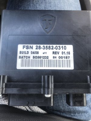

Upptäckte i höstas att ena bälgen bak var tom. Verkstaden konstaterade att styrmodulen var trasig.
Men det verkar omöjligt att få tag på en ny styrmodul enlig Hymer Center i Örebro som är Goldschmitts åf.
Någon som har en ide hur man kan "går runt" detta? Kan man koppla ihop bälgarna och köra manuellt?

Sådärja, nu funkar allt igen som det ska efter besök hos Hymer Center i Örebro:) Innanför grindarna måste jag ge all cred till denna firma. Väldigt trevliga och man fick genast ett intryck av kompetens och seriositet. Vip-lounge för långväga gäster osv. Hade jag suttit med kunskapen jag har idag om hur detta Goldschmitt system fungerar hade jag agerat lite annorlunda. Ett tips på om någon annan råkar ut för problem med Goldschmittl luftfjädringen är att inte åka till sin vanliga verkstad. Dom kommer helt enkelt inte åt systemen utan det ät bara Goldschmitt återförsäljare som har rätt "verktyg". Så om ni får problem med luftfjädringen: 1 Stäng av systemet och fyll upp bälgarna manuellt. 2 Boka tid hos en Goldschmitt åf.
