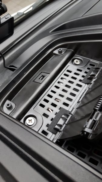

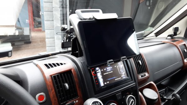

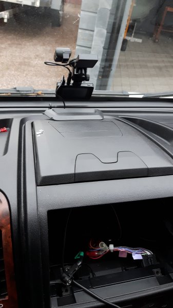

Har nu monterat min nya kart/läsplatta hållare. Innan jag beställde hållaren pratade jag ned en kille på firman i Tyskland som kunde lika dålig engelska som jag. Jag fick klart för mig att detta är en originalhållare och passar till de flesta modeller av Fiat Ducato mfl. Se inlägget som jag länkar till dit jag beställde från. Jag ringde också till Svenka Fiat i Stockholm och pratade med en tekniker på supportsidan.
Så här är det, det är inte hur och vilka airbags som finns i bilen som bestämmer vilken karthållare som monteras vid leverans, det är beställaren (köparen) som väljer detta. Det har inget med airbagen att göra.
Det finns inte heller någon risk att montera denna hållare även om airbagen blåses upp så händer inget eftersom den sitter bakom airbagen. Så som någon skriver att det skulle flyga iväg projektiler av mobiler, läsplattor etc är helt fel. Det blir farligt endast om det finns något monterat mellan airbagen och förare eller passagerare. Det finns ju luckor, täckpanel på rattar och många andra lösningar för att dölja dessa airbags, dessa viker undan när det smäller men de flyger inte iväg. Den info jag fick av Fiat och leverantören i Tyskland tror jag mer på än de som tror sig veta i den här tråden.
Jag bifogar bilder på montaget och kommer att stänga tråden om ett tag om det inte kommer relevanta inlägg.

Sv: "Trasig karthållare till indtrumentbrädan"
Visst är den bra och att man slipper extern hållare!
Håller med om att det vore bra men känner ändå en viss tveksamhet pga det som stå i min instruktionsbok.
På versioner försedda med air bag på passagerarsidan, sitter skrivstödet fast.
Varför skriver Fiat så om det är riskfritt att fälla upp "plattan"?
knarrevik
17.776
Lysekil
3172
