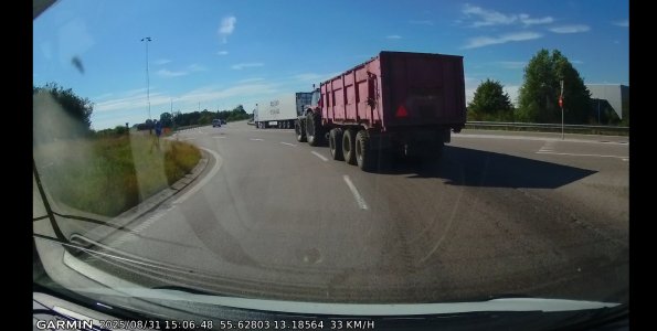

  • Kommer fram till en cirkulationsplats och jag ser en traktor med släp som skall på samma utfart (2 till 1 väg) som jag. Efter cirkulationsplatsen är det först två filer som strax blir endast en. Detta vet jag om så jag räknar med att köra om efter cirkulationsplatsen. I utgången gasar jag på lite mer och motorn slukar sig, släpper gasen och gör om och då fungerar det.Sluker sig.jpg
