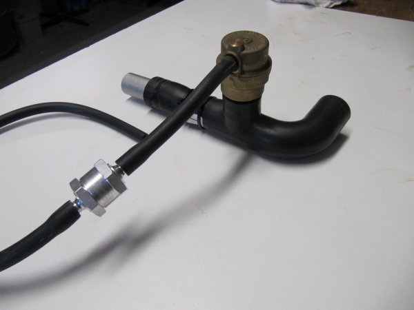

Jag har bytt två automatiska avluftare och det har inte hjälpt, tydligen är det dålig kvalitet eller så är den inte anpassad för en mobil anläggning. varje gång man startade värmen var man tvungen att köra cirkulationspumpen på högsta varvtal för att det fanns luft i systemet, avluftaren fugerade sen när det var värme i systemet. Hittade felet efter en tid med att den släppte in luft när man hade stängt av värmen. Åtgärden var att sätta dit en backventil som inte släppte in luft..
    2 MB · Visningar: 38

Här på forumet finns många tips om du söker på "luftning".
Backventilen sätter du enligt bilden, den blanka detaljen som sitter på den smala slangen är backventilen. Den mässingsfärgade detaljen är den automatiska avluftaren som sitter ansluten på Alde pannan.
MVH INKA
