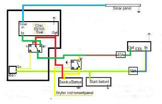

Denne tråden har jammen kommet med mye kompetanse rundt forbedret lading fra generator. Men jeg må si det har blitt mye grubling også, om hvordan koble inn en D250S og likevell beholde så mye originale funksjoner som mulig.
Tor H; En ting jeg lurer på, er skissen din fra inlegg 133
http://www.husbilsklubben.se/forums/t33513-7/#post393698
og den til kairo fra inlegg 261
http://www.husbilsklubben.se/forums/t33513-14/#post400231
illustrasjoner på samme koblingsmåte?
Fikk ikke limt inn noen bilder på den iPad'en jeg sitter med nå..
Tor H

Sv: Trött på dålig laddning av bodelsbatteri under färd
Nei, det er ikke samme koplemåte, Jeg har bare tegnet inn det ene releet, mens tegningen til Kairo benytter samme rele som mine 2 releer. Det er fult mulig og benytte et relee som gjør funksjonene til 2 releer. Men enkelte har hatt ulempen at EBLen slår seg ut, enten ved innkopling eller utkopling av rele. Om jeg har hatt flaks og siden jeg benytter 2 releer og de "jobber" så godt sammen at ikke EBLen opplever det som at kretsen blir brutt, som den gjør et lite øyeblikk med et relee vet jeg ikke. Jeg har ihvertfall ikke det problemet.
Har nå også montert Smartpasset, men det har enda ikke koplet inn. Har hevdet at jeg ikke tror en har noen effekt med Smartpass på under ca 150Ah batteri og det har ihvertfall min erfaring nå bekreftet. Har ikke ladet ut batteriet mitt til under ca 25-30% enda, så kansje ved ca. 40-50% utlading vil Smartpassen kople inn?
Hei igjen,
og takk for svar.. Beklager bryet, men jeg sliter litt med koblingsskjema av disse to releene. Er det publisert en skisse her på tråden om hvordan optimal koblingsmåte sett fra ditt synspunkt?
Jeg har forstått det slik at det anbefales å montere D250S så nærme bodelsbatteri som mulig. Etter EBL. Ladestrømmen går altså slik: generator - EBL - den ledningen som normalt går inn i bodelsbatteri, går istede til D250S (med bypass ved motorstans) - bodelsbatteri. Er dette riktig?
Hei igjen,
Jag gjorde så här:Kabel som kommer från bilbatteriet till EFL...till generator blint i D250S (NY kabel från EFL till D250S generator blint) och från D250S blint förbrukningsbatteri till bodelsbatteri och solpanel direkt utan solregulator till D250S.
Rusken: har du koblet slik du beskrev i innlegget som dette bildet viser?
Det vekselreleet dere har satt inn, er det standard hyllevare hos bilrekvisita? 70A?
Korrekt!
Med denne oppkoblingen er montasjen helt trygg!!
Jeg ville aldri vurdert å montere Ctek D250S tidligere i systemet, da den kan gi såpass frisk spenning at bodelens elektronikk absolutt er i faresonen om denne lade spenningen kommer på anlegget.
