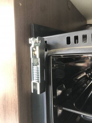

Ok nu är frågan hur man byter dessa gångjärn. Dra ut kyl o ung är det någon som nämner men hur gör man det? Tips?
