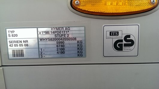

Västkustcamparen
1.264
Ale
24499
Exakt, en skylt på husbilen visar dessa uppgifter.
Så här ser den ut på min uppifrån
totalvikt
tågvikt
första axeln
andra axeln
Jo, men frågan är om man kan fällas för att ha överskridit axelvikterna. Det är inte självklart då de inte verkar finnas i Transportstyrelsens uppgifter om bilen... iaf inte för min bil från 2016...
Edit: Dessutom har jag 3 skyltar som anger vikterna: 2 st i motorrummet och en på utsidan bilen. Alla 3 har olika viktangivelser...
