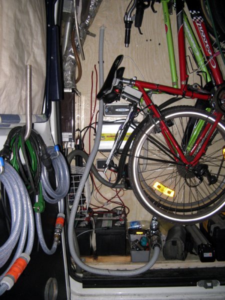

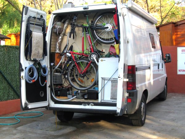

Det luktar inte skit om den, det luktar säkert skit i den. I ändan av slangen sätter jag en liten propp så då blir det luktfritt. I och för sig så sitter slangen i garaget där cyklar och annat dväljes och dom är ju inte så känsliga.
På den första bilden ser man hur jag tömmer elektriskt via pump. På den andra ser man slangen som jag kan lägga ut. Jag har tagit fram den lite för att man ska kunna se lite bättre. En kulventil i början på slangen finns ju givetvis!
