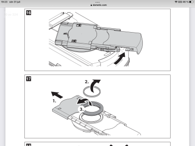

Hej alla kunniga husbilskompisar,jag har problem med min dometic toakasset, den är jättesvår att öppna och stänga, har tagit loss den och rengjort och smort, då kan den funka några ggr, jag har 2 kassetter, det är samma problem med den, tips.

Har haft det problemet och det är dom runda pinnarna på undersidan som kärvar gör ren och smörj dom med siliconfett.
Håller med STANTON. Har haft samma problem med "pinnarna" på undersidan av öppningshandtaget. Det sitter gummin där som pinnarna löper i och av någon anledning börjar det gå trögt efter ett tag. Har haft samma problem på två kassetter. Jag smörjer med vaselin, då gummi kan bli förstört av vanliga smörjmedel.

Tack för alla tips, jag tror också att det är pinnarna som går trögt, jag funderar på att det måste gå att demontera pinnarna, det sitter skruvar som håller handtaget, men hur sitter dom i skjutluckan, någon som vet,har försökt att tvätta med Abnet (det ska ju funka på allt) öppnat och stängt och skölj flera gånger, tror inte att det rengör inne i hålen , tips tack .

Hjälper inte att bara göra rent du måste smörja också.
