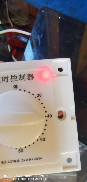

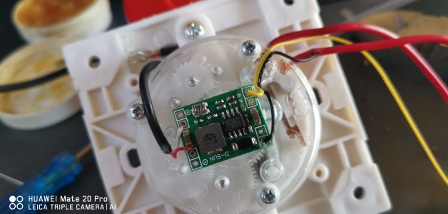

Idag monterade jag timern... Men fört måste den modifieras lite... Jag vill gärna se ett ljus när den drar, så jag fick leta i "källaren".
Där hittade jag en massa nya olika Led.. Men de flesta led kräver ju ca 3v...

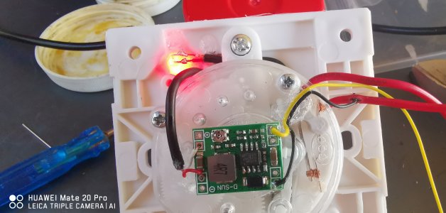

Så det var bara att leta vidare... Och då hittar jag långt inne i en låda några helt nya pyttesmå spänningsstabilisatorer.
Sen var det bara att lödda och klistra...
Borra hål och så montera.... Och testa..
.... Varför fungerar det inte... Så jag fick mäta upp installationen som den skulle kopplas in på....

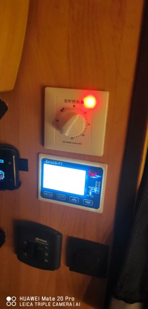

Och då visar det sig att shunt motorn (som växlar mellan mina två boiler styrs med +) och timern kopplade jag styrningen via minus.:swoon:..
Så det var bara att demontera och börja om.... Och göra rätt.. :yes:
En tim senare är den på plats... Och fungerar kanon.... Nu stängs min 12v boiler efter inställd tid... Max 120 min.
Peter, för att driva en led på 12v använder du enklast ett motstånd i serie som begränsar strömmen. Storleken beräknar du med Ohms lag. R=U/I.
I ditt fall, om man sätter strömmen till ca 25 mA, R=. 12-3/0,025 =360 ohm. Närmaste standardvärde blir 330 eller 390 ohm, som ger en beräknad ström på 27 resp 23 mA.
