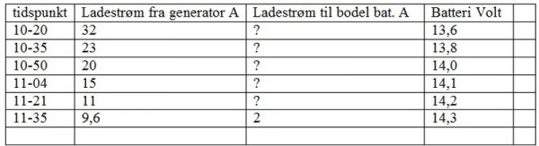

Konsumtion efter fulladdat 20,2 amp (12 V) = 1040 watt i 14 minuter = 243 watt timmar.
Uppladdning av batterier under färd.
användt tid 1 tim 15 minutter.
Fulladdat som fron början.

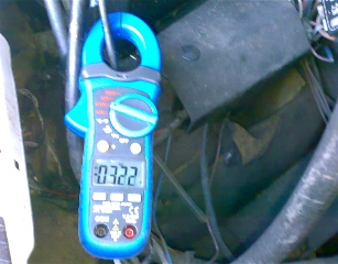

Används elektrisk utrustning:

Nå skal jeg være stygg igjen Bredo, for hvis det første innlegget ditt er en bekreftelse på at batteriet er fulladet forstår jeg at vi har uenigheter. Tipper batteriet ditt i det tilfelle er ca 90% oppladet. Tror man at man kan topplade batteriet bare med ca 10min i gassingsfasen, er man på tur.
Du har fremdeles ca 2A i ladestrøm og den vil gradivs synke mer før batteriet er fulladet. Og spenningen må synke for at ikke batteriet skal overlades. Det gjør den ikke med generatoren, da må man ha en "ordentlig" lader.

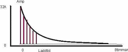

Batterier laddas nästan aldrig upp till 100%
Ett batteri har i många avseende samma egenskaper som en kondensator.
Man delar in en kondensator i 5 tidsenheter TAU, den första 5e delen laddar man upp till 63%. Det laddas logaritmiskt. Samma sak gäller av urladdning, fast nu tvärt om. Man laddar ur det med 37% under 1 T. Skillnadennu med ett batteri är att man inte laddar ur det 100% därför att under 10V så är denna spänning undermålig för 12v utrustning. Sjunker spänningen mer så är det skadlgt för batteriet.
Vad jag vill komma fram till är att om vi tittar på din kurva så ser vi att nder dom första minuterna så höjdes din batterispänning mycket mera. Här ser vi tendensen av den logaritmiska laddningen från 32A till 9.6A. Jag kan inte räkna ut din totala laddtid eftersom jag inte vet ditt batteris kapasitans och resistans, men gör man en laddkurva av den data som du har gjort så kan man se en ganska exakt tid
Nu ifrån 9.6A till 0A skulle du behöva Ca 7 timmars laddning till för att ditt batteri skall bli helt uppladdat.
Man kan kalla detta för luften i en fylld läskflaska man fyller den inte helt och det lilla är försumbart, men fattas det mer än vanligt blir man sur.

Jätte bra Juan :msn_thumbup:.
Skillnaden 9,6 amp till 2 amp er användan ström till start batteri ( ochså hus del ) och forbruk i husbilen.
Kann inte umedelbart separere start/husdel batteri fron förbruk i husdel - endast vurdering omtrent 0,7 ampere till startbatteri.
Så omtrent 7 ampere förbruk i husdel = 84 watt ( laptop, router, hub, mini inverter, projektions ur etc. ).
Daglig stillstand = ½ ampere / 6 watt fron husdelsbatterier så rest strøm blir for alla batterier omtrent 2,1 ampere som batterier inte önskes laddat - lukt / kokning.

Nå har jeg gitt helt opp. Dine målinger er vel nesten helt bortkastet når du måler ladestrømmen til 3-4 batterier og forbruket til bil og bodel og stippelerer et anslag på hvor mye som går til bodelsbatteriene? Da kan en vel nesten justere parameterene så de går til din egen favør, uansett hva motparten sier?
Siden DCDC laderen slår ut ved 23A (min måling) kan du tenke deg hvor mye slakkere kurven fra der og ned blir og hvor mye mer du må over 20A for å få gevinst.
