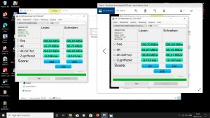

Test Benchmark SDD disk

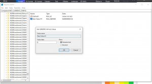

Hej igen Roger....
Jag kom dit där jag skall ändra 1 till 0.... men hur jag än försöker så går det inte att ändra siffran....
Hittade detta ... visserligen till 7:an men det verkar vara samma sätt att ändra.
Det ser inte ut som att du är på rätt ställe i registret.
Den andra länken jag bifogade visade en annan metod att fixa det på.
Det här är ju lite känsliga områden att vara inne på så risken finns ju att det kör ihop sig. Men det är ju bara att installera om i så fall och då med AHCI satt från start. :)

Här är länken till den som har samma problem och vill rätta till det utan att installera om allt.... Sänder också över bild på senaste benchmark test av SDD disken.... det ser ju mycket bättre ut även om det är en bit kvar till utlovad 500MB/s (till vänster med Ahci och till höger med IDE )
Gjorde också en liten test på spela in lite film.... men tyvärr får jag fortfarande "jack" i filmen även om det inte är så mycket..... så vad återstår ? är det processorn som inte räcker till .....och eller snabbare usb portar...... eller mer minne ......eller allt :twitcy:
