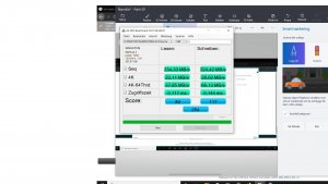

Så jag börjar testa HD med ett gammalt beprövad program Benchmark.
Resultatet ser ni på bilden ..... men jag är osäker på hur jag skall tolka testen, men inser att det är långt kvar till de utlovade värden.... även om de är "upp till"
kanske någon vänlig medlem vill hjälpa mig....
Läser disken 84MB/s och skriver 117MB/s enligt testen ?

Om det är din gamla återuppväckta dator du kör testen på så är det nog datorns prestanda du har fått fram :oops:. Det har nog kommit minst två uppdateringar av HD gränssnittet på den tiden.

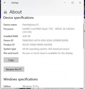

Det är ett Asus P5q-e moderkort
Intel 4x2.8 MHz processor
4 Gb minne 1300 mhz
Nivida 8400 GS grafikkort

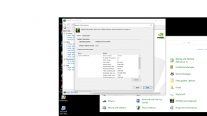

lite info om grafikkortet..... räcker detta?

Sekvensiell lesing og skriving på over 200 MB/s med 10 år gammelt hovedkort og disk kontroller er faktisk ganske bra :D Søketid i 0,1 msec området viser at det er SSD du bruker. Men som flere påpeker oppdater firmware og BIOS til nyeste du kan finne, er det Windows XP du kjører og er det 32 bit eller 64 bit utgaven? 32 bit benytter BIOS drivere, 64 bit kunne benytte nyere drivere som adresserer hardware direkte.
Tittet litt på datablad på hovedkortet og det støtter disk overføring opp til 3 Gb/s - knapt 400 MB/s. Men det er tvilsomt om XP klarer dette sammtidig med video.

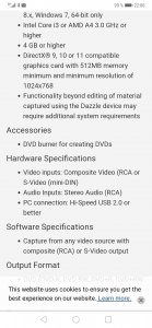

Helt klart är det processorn som inte räcker till om man tittar på minimikraven. Processorn du har är ju ingen raket direkt. Grafikkortet används ju inte vid capture så det bör räcka bra.

Det låter klokt det du skrev om capture.....
Angående processorn så har mycket säkert ändrats under de 10 åren jag varit iväg.... Men är det så att en Intel quad 4x2.8 kärna inte är en snabb processor i dagsläget
Vad bör jag istället skaffa till moderkortet som har 775 fäste till processorn.....
