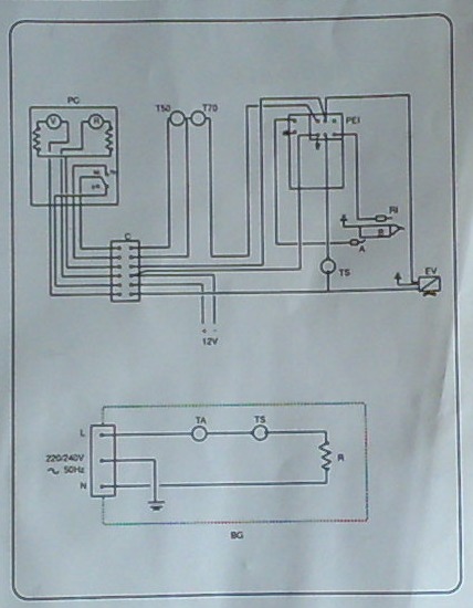

Så lite på schemat för min gamla gas-och el varmvattenberedare - det finns 2 lag termostater.
En uppsättning av 12 volt regulator och en uppsättning för 230 volt värmeelement.
Har du bytt 12 volt termstat istället för 230 volt termostater ?:oops:
kolla 230 volt överföring - finns det något samband ( relä ) mellan 12 och 230 volt.
Har du har bytt 12 volt termstat istället för 230 volt termostater ?:oops:
Termostaterna på beredaren får 12V och det bör väl då också det "förmodade" reläet till elpatronen styras med.

Två separata kretsar, var och en med sin egena termostater.
För mig är det inte självklart hur man skall tyda elschemat.
Det övre tycks koncentrera sig på 12 V, medan det nedre enbart berör landspänningen, 220-240 V. Där kan de två seriekopplade komponenterna TA och TS representera termostat och övertemperaturskydd som ligger i serie med värmepatronen.
Eller brukar man krångla till det med ytterligare ett relä i serie med högspänningen? Även det kan ju "klibba" och förorsaka kokning. Då krävs ytterligare ett (seriekopplat!) relä för att bryta strömmen.
Eller är det något jag missat?
Med vänlig hälsning / Erik Edlund

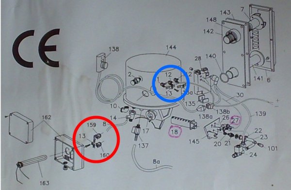

230 volt termostater = röd ring
Jag tolkar sprängskissen som att delarna med nummer 159 - 163 utgör en sammanbyggd enhet med värmepatron och två termostater, varav en är övertemperaturskydd. Den försörjs från landströmmen även om ingen kabel syns i bild.
Finns ingen lättförståelig logik att konstruera det krångligare än så.
För att förhindra överkokning måste termostaterna seriekopplas. Den som råkar ha högre frånslagstemperatur fungerar som övertemperaturskydd.

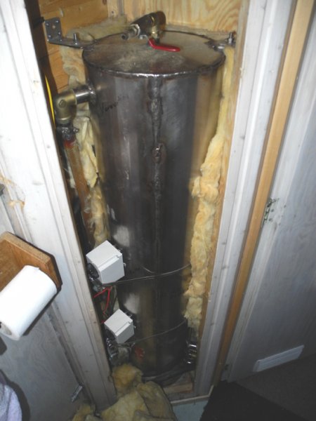

Njut av arbetet - men det var ändå en möjlighet att ta en bild av 230 volt anslutningen på din varmvattenberedaren.
Likaså mitt foto:
