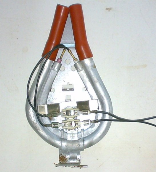

Jappe - det förvånar mig att i varmavattenberedaren med el varmelegme inte sitta en extra termostat.
Tror att det är obligatoriskt i fasta installationer.
I en vanlig kaffebryggare sitter dubbla termostat - lag krav.

Om du tittar på bilden från BredoMobil, så kan du se att termostaterna på bilden är parallellkopplade.
:rolleyes:
Hejsan, nej de på bilden är seriekopplade. Först en sladd in, sedan en termo. sedan värmeslingan, och sedan nästa termo och sist en sladd till ut.
