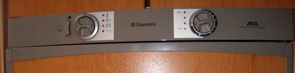

Vår husbil har ett Dometic kylskåp av modell RM7401L. Vi har hittills inte haft anledning att ändra temperaturvredet under de två år vi haft bilen, eftersom lagom temperatur erhållits oavsett energival. I samband med att vi i dag packade bilen för en liten utflykt startade jag kylskåpet (på 220V) och fick för mig att höja termostaten, för att snabba på nedkylningen. Till min förvåning kändes inget som helst motstånd när jag vred på ratten. Därför undrar jag nu om detta är normalt och om inte, är det någon som har något förslag på om och hur jag kan reparera detta.

Nu har jag varit ut och känt på temperaturvredet igen. Lyckligtvis går det bara att röra ratten mellan de markerade ändlägena på panelen. Men jag tycker att vredet går så oerhört lätt, att det inte verkar ha kontakt med något annat än den plastpanel det sitter monterat i. Hur är konstruktionen gjord? Finns det någon ritning eller bild på reglaget?

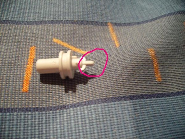

Kolla om adaptern mellan ratten och potentiometern är hel. Rätt vanligt att den bryts av. Har själv bytt den på en av mina husbilar och på en kompis bil.
Det är spetsen på plastbiten som går av, se bild.
Innan du gör något, koppla ut 220v kabeln från bilen. Du bör inte komma i kontakt med någon kabel, men för säkerhets skull..
Lossa båda rattar, skruva bort panelen. Ta en nål och pilla ut plastbiten som sitter kvar inne i potentiometern. I värsta fall får du löda bort potentiometern för att få ut biten, men brukar gå ändå.
Beställ en ny hos din husbilshandlare. Säljs i paket med adapter för både energiväljare och termostat.
Lycka till
