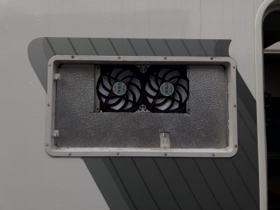

Så här ser min installation ut. Fläkten heter Titan 140 och har en panel varifrån man kan köra den temperaturstyrt eller manuellt. Pris ca 500 kr. Har klippt till en plåt så fläkten inte drar ”kyvluft”

Det gäller verkligen att fläktarna fungerar när du täppt till ventilationen,jag skulle inte våga ha det så.

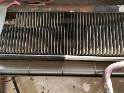

Jag satte en ca 300mm lång 12v centrugalfläkt under kylflänsarna, fläkten styrs av en invändig strömbrytare samt en "knapp termostat" på ca + 45° och blåser nu upp under hela kylflänsen längd :spinny:
På bilden snurrar fläkten..
