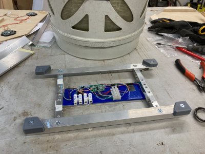

Kör co2-mätare, temperaturer och gasolvåg med Arduino och bluetooth till telefonen och appen Blynk. Gillar verkligen Blynk eftersom det är så enkelt att göra bra appar med, nackdelen är att det är en kommersiell produkt och man bara kan köra en utvecklarversion.
Hej Jonas, det här med gasol våg verkar vara något jag skulle vilja be Dig om några detaljer. Hur har Du gjort? Vilken typ av sensor har Du använt?
Verkar fungera som tänkt men vi tömmer en PC10 på 2-3 år så behovet av att veta hur mycket gas det är kvar är inte så stort.
Sök på hx711 arduino så kommer det exempel på kod.
