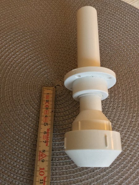

Sv: takgenomgång
Jag har ordnat en självdragsventilation av själva kassetten, fungerar utmärkt. Takgenomföringen är en bordgenomföring av plast från Biltema. Det gör faktiskt inget om det regnar några droppar in i kassetten! Jag har således ingen sk SOG-ventilation.
