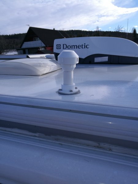

Hej. skall montera sog system med skorsten på toan någon som har ett bra förslag på genomgång för 25mm rör genom taket?
F.d. 55850
Sv: takgenomgång
Har beställt fläkt slang skorsten med fäste från campintillbehör4u kostade 1728
kr inkl frakt kommer nästa vecka. Återkommer vid montering.
