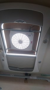

Kanske inte den fläkten du menar, men ändå:
Vi har en Fiamma Turbo kit monterad i vår Hymer. Den passar till just denna lucka, bredd 48 cm. Den kostar under tusenlappen.
Myggnät och mörkläggning funkar som det ska.
Jag gjorde en ram i masonit för att täcka utrymmet mellan fläkt och lucka.
Funkar hyfsat bra om man öppnar bakre luckan eller ett fönster så att luft även kommer in i bilen

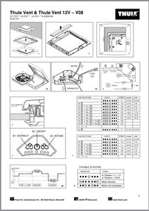

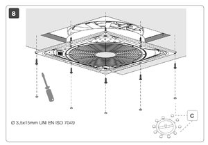

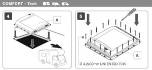

Det verkar perfekt ju :)
Men undra om det är samma som vi tittar på....den verkar ju kräva ett antal hål (se bilder)

Aha ok, inte Fiamma då utan Thule. Det lutar åt den fläkten... :)
