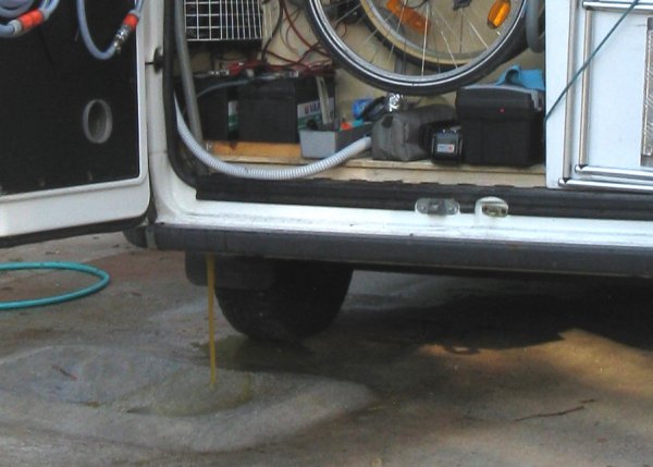

Jag köpte en 25 vattendunk på Biltema som jag kan tömma avl.vatten i om det blir kris,den kan tömma på samma ställe som porta potti.
    25,1 KB · Visningar: 1.209
