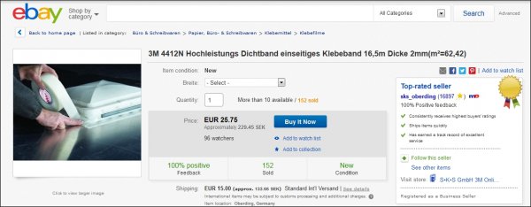

Japp, har kollat runt lite. <detta har jag hittat.
3M 4412N Extreme Sealing Tape
Tjocklek 2 mm
Bredd 50 mm
Längd 16.5 m
Färg Vit / Transparant
Conrad : 699:- / Frakt 49:-
Köp EXTREME SEALING TAPE, 25 MM X1 hos - Conrad.se Tätningslist
ELFA: 619:- Frakt & moms : ?
https://www.elfa.se/elfa3~se_sv/elf...e=tatningstejp_50_mmx16.5_m,_4412n_50mmx16.5m
ebay : 460:- / Frakt 135 :-
3M 4412N Hochleistungs Dichtband Einseitiges Klebeband 16 5M Dicke 2mm M² 62 42 | eBay
